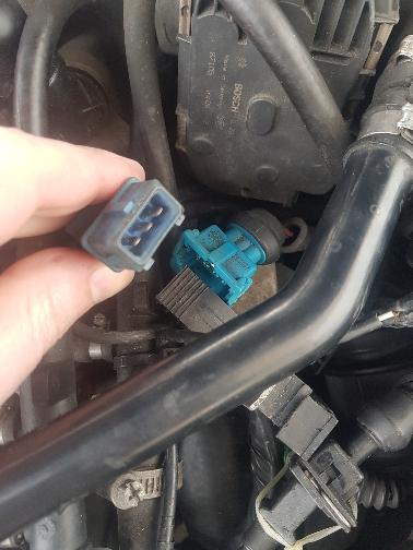

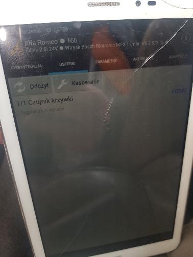

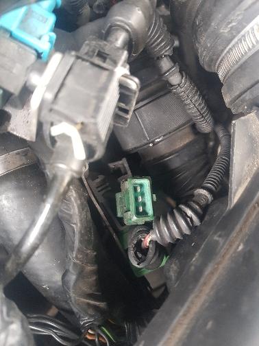

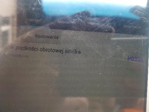

    Dziś zrobiłem nowe testy z odpinaniem czujników, wygląda to następująco:
    -Żółty przy rozrządzie żadnej reakcji , brak błędu
    -czarny po drugiej stronie tak samo, brak błędu
    - niebieski obok żadnej reakcji , błąd p0340 czujnik krzywki
    - zielony obok nie można odpalić auta , błąd p0335 czujnik prędkości obrotowej silnika
    Doczytałem ze błąd p0340 to czujnik walka rozrządu, zastanawia mnie dlaczego drugi czujnik walka nie zgłasza błędu i czujnik spalania stukowego, czy to jest normalne ?

  6. #26
    05 2008
    Poznań
    4,455
    Cytat Napisał Kris_Nero166 Zobacz post
    Czujnik spalania stukowego jest chyba normalnie otwarty, czyli wypięty zachowuje się tak, jakby wszystko było w porządku.
    Zawsze jest opcja uszkodzonego ECU, czego nie życzę...
