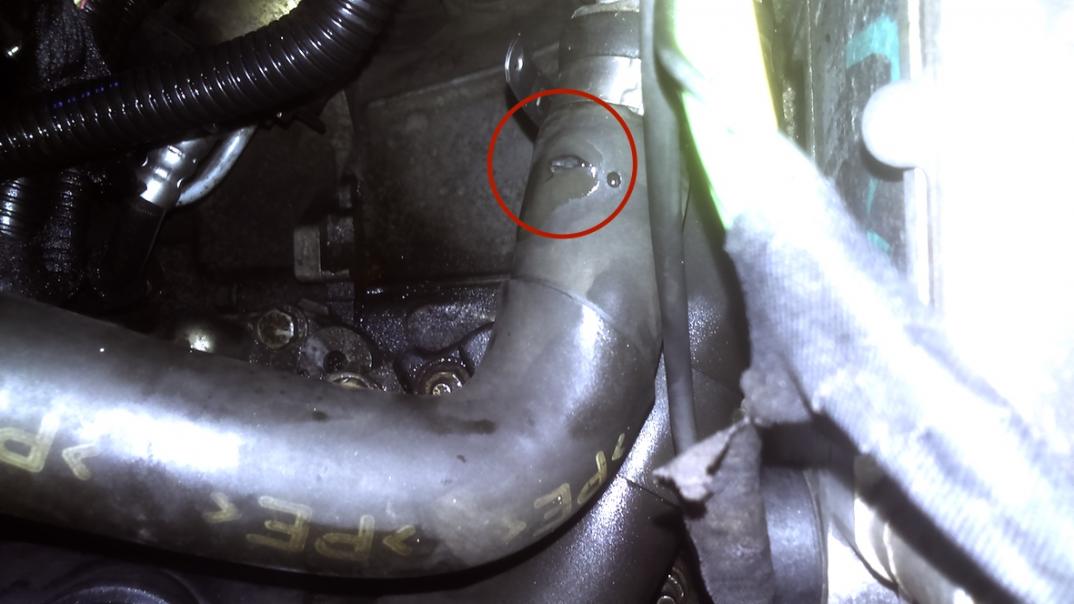

    Dzisiaj Bella strzeliła focha i popuściła z wrażenia płyn chłodniczy. Przyczyna okazała się banalna - pękł wąż wychodzący z grodzi silnika, ten z odprowadzeniem do zbiorniczka wyrównawczego. Upiłował się na króćcu przy silniku, zaraz za cybantem. Auto w związku z tym jest unieruchomione. Moje pytanie zatem brzmi:
    Zaraz za pęknięciem został prosty kawałek węża, potem zawija on pod kątem 90*. Czy doraźnie, odpiłować ten pęknięty kawałek i wcisnąć pozostałą resztę na króciec, tak aby dojechać do warsztatu? Jaki jest numer tego węża i czy jest on dostępny w handlu?
    Mam wrażenie, że gumowe elementy w 166 są średniej jakości, peszle nie są za świeże, w 23 letniej Corolli są o niebo w lepszej kondycji. Czy w związku z tym zacząć wymieniać "na zaś" pozostałe gumy pod maską? Ten element, który strzelił wyglądał bardzo dobrze, nie dawał podstaw do posądzania go o chęć popuszczenia
    Jak sądzicie, czy przyczyną było zestarzenie elementu, czy mam podejrzewać pompę? Co w przypadku, kiedy ona niedomagałaby, wystrzeliłoby pierwsze? Korek w zbiorniczku, czy wspomniany wąż?
    Pozdrawiam

    Szczerze to wygląda trochę na uszkodzenie mechaniczne... węża (numeru) poszukaj na eper albo od razu pytaj w autosklep24. Jak będziesz miał numer to możesz próbować w ASO (nie jest aż tak drogo z wężami), ale nie wszystkie są... ja ostatnio jeden kupiłem, a drugi musiałem używkę brać.

    Dziękuję bardzo za pomysł z EPERem. Znalazłem już numer referencyjny, jutro dzwonię do Carserwisu Jest co prawda używany na Allegro, ale zastanawiam się czy brać używkę, jeżeli cena okaże się dobra w ASO, wezmę nówkę

    kupowanie używki - węża to chyba tylko doraźnie- , nie wiem który masz rocznik brak w stopce ale z mojego doświadczenia wynika wymień wszystkie węże na nowe - lata źle wpływają na stan gumy- pooglądaj węże , w szczególności w tych miejscach gdzie są jakby dwie warstwy , jestem już po wymianie wszystkich i robiłem to na raty - niestety i za każdym razem szlag je trafiał w trasie , niepotrzebne nerwy moje i żony a koniec końców i tak je trzeba dać nowe.

    Doraźnie skróciłem skurczybyka, ale kupiony cybant jest za duży i po nagrzaniu podcieka trochę. Nie mam teraz czasu na grzebanie, firma daje dużo zadań
