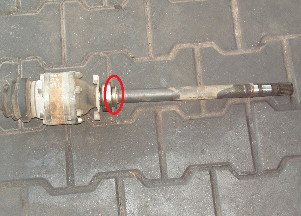

Po wymianie oleju i uszczelniaczy kilka dni później zaczęło walić olejem spod osłony silnika. Po dolaniu oleju widać jak leje się z prawego uszczelnienia, dosłownie leje. Dodatkowo na półosi środkowej lata element zaznaczony na czerwono. Jak powinien być zamocowany?
Ta flansza lata sobie luźno. Tydzień temu wymieniano przeguby wewnętrzne i łożysko podpory prawej półosi, olej w skrzyni i oczywiście uszczelniacze.
To jest normalne? mocuje się to na wcisk? Całą półoś środkową da się przesunąć lewo-prawo o jakiś centymetr, ciężko ale się da, luzu góra dół nie stwierdzam ale mocno nie idzie szarpnąć na ściągniętym kole. Tak ma być czy spieprzyli coś na zakładzie przy składaniu?

1. Latająca flasza ze zdjęcia
2. Przesuwnie półosi

1,2,3 wg mnie to jest powiazany temat. w sensie te 3 sprawy sa zwiazane z luzna ta flansza. Wg mnie powinno to sie nie ruszac. U mnie prawa półos sie nie rusza na boki. A gmerałem tam dosc ostro po po wlozeniu skrzyni tez mi cos chrobotało i myslalem ze sie polos prawa nie wpiela. Szarpałem prawa półosia na boki i stoi w miejscu. Byc może cos zle skręcili przy podporze półosi która sie znajduje wlasnie w miejscu ktore zaznaczyłeś.

Najprawdopodobniej podczas montażu półosi pośredniej,nie skręcili jej w ogóle.Czego następstwem było cofnięcie łożyska podpory i wtedy półoś dostała takiego luzu,że wybiła Ci osłonę plastykową,która jest razem z uszczelniaczem w skrzyni.Ta osłona plastykowa podwinęła się pod uszczelniacz i jego uszkodziła.Co skutkowało wyciekiem oleju.Jeżeli zakładałeś uszczelniacz dedykowany do 166,to ona ma taki "odrzutnik" lub inni go nazywają osłonę kurzową.Jest to plastyk,który dość łatwo można uszkodzić.Jeżeli masz taką możliwość,to sprawdź,czy kawałek tego nie dostał się pomiędzy półoś a uszczelniacz.Może uda się go wyjąć i dojechać do domu.
Więcej nie trzeba pisać Samo sedno Łożysko jest wbijane na półoś Montując półośkę łożysko wchodzi w podporę przykręconą do silnika a z drugiej strony blokuje się je tą flanszą z 3 śrubkami Widać ich nie skręcili i się wszystko wysunęło

Skoro lata ci ta blacha na podporze to nie zakręcili 3 śrub 10 i skutek jak wyżej koledzy opisywali.

Chodzi o te sruby?
To coś lata od uszczelniacza do podpory całkiem luźno

Z tego co przepatrzyłem wszystko to racja, nie ma powodów dlaczego półoś środkowa powinna się przesuwać wzdłuż osi, może się przesuwać ale dopiero na przegubie wew bo po to chyba również on tam jest. Te śruby o których piszecie chyba są widoczne na zdjęciu, wiec jedyne co mi przychodzi do głowy to ze się nowe wymienione łożysko rozsypało albo półoś ma luzy w osadzeniu pod łożysko ale to już raczej nieprawdopodobne. Chyba ze jakimś cudem udało się skrzywić półośkę przy ściąganiu łożyska na prasie bo kurde coś chrobotało na długich nierównościach po prawej stronie a może nawet i centralnie. Lub wina super przegubów ZR które po pewnych inwestycjach stukają ale da się założyć. Dał bym sobie uciąć rękę ze to chrobotanie z wibracjami miało w sobie uczucie przeskakiwanie kulek

Ta długa część polosi ma wchodzić na sztywno w skrzynie. Dopiero potem masz podpore i przegub wew który pracuje z zawieszeniem .
Ja zdejmowalem cała skrzynie i prawa połós siedziała sztywno. [MENTION=35844]motogold[/MENTION] jest guru w tych kwestiach on Ci poradzi

Jeżeli dobrze widzę z tych zdjęć,to cofnął się pierścień od łożyska tak???A w zestawie z łożyskiem ten pierścień był?Bo on jest jednorazowy,zakładany na gorąco i drugi raz do użytku się nie nadaje.Bo nie będzie trzymał.Kiedyś,gdy były z nimi problemy np.w we fiacie 125 z tyłu na półosi,to chewtali go spawami.Albo założyli stary pierścień,albo źle osadzili nowy.Może próbowali go na zimno nabić.Bo różne cuda widziałem.
Ten pierścień,nie nadaje sę do powtórnego użytku.Zawsze spadnie z półosi.
