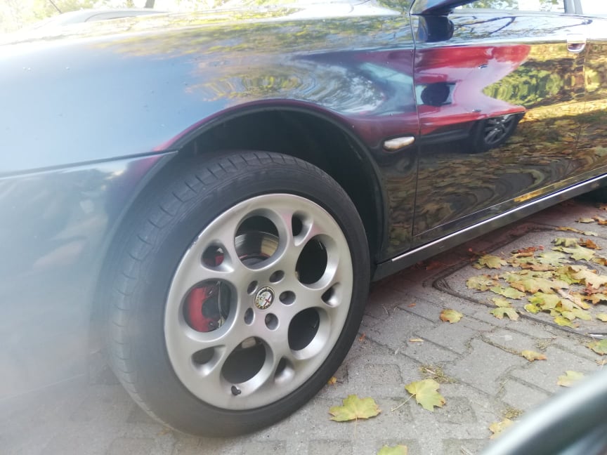

    Cytat Napisał Krzemol Zobacz post
    Kojarzę dwa przypadki, gdzie w 2.4 z manualem po założeniu sprężyn Kayaby robiła się motorówka (przód za wysoko). Za to do ich amorków zastrzeżeń nie mam.
    Dokładnie u mnie to samo zmieniłem eibacha na kayaby 2.4 10v

    Cytat Napisał dex01 Zobacz post
    A widzisz jak u mnie stoi... ale ja mam V6 + 100kg ZF-a
