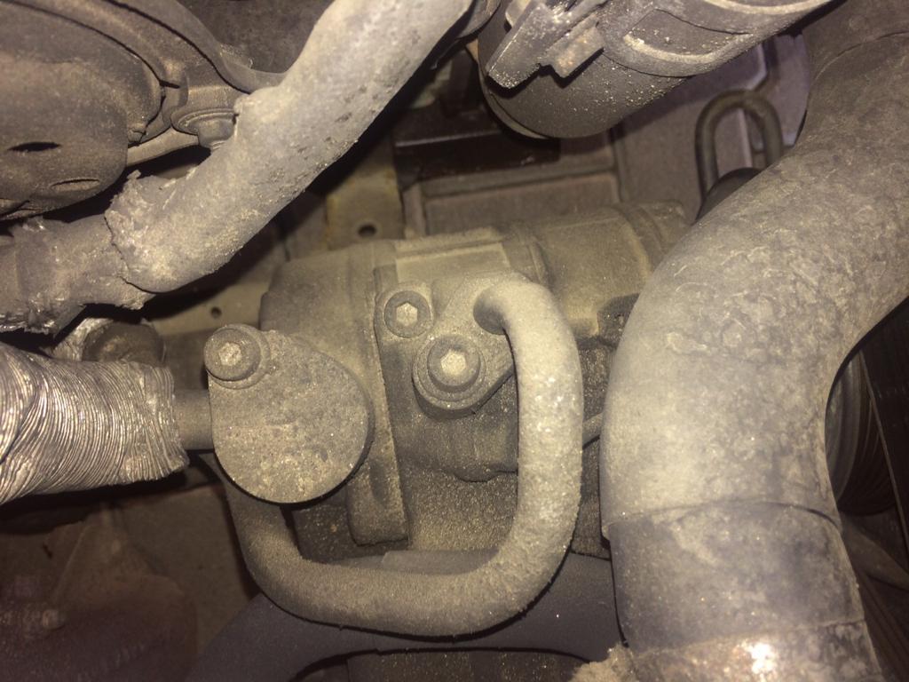

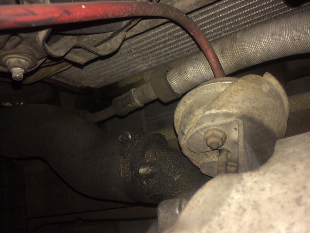

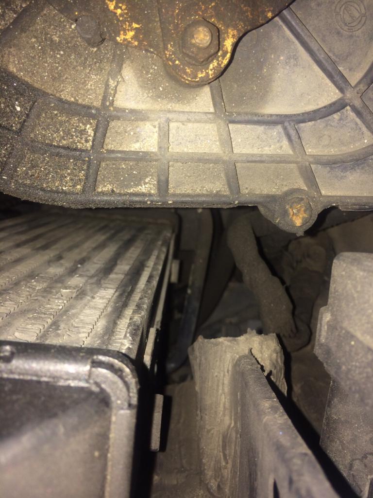

    Pacjent [notranslate]Alfa[/notranslate] 166 2.4 JTD 103KW(140KM) data prod 2000.12.19.
    Mam duży problem, mam do wymiany chłodnicę klimy (dziurawa jak ser szwajcarski), znalazłem taką jaką pokazuje EPER. Ale okazuje się że ja mam całkiem inną zamontowaną. Powinna być chłodnica, która ma wej/wyj po jednej stronie, lewej (dalszej od InterCoolera). A moja ma wejście po jednej stronie a wyjście po drugiej (zdjęcia). To nic bo do 166 3.0 i 2.5 do 2000 roku takie były montowane (ucieszyłem się bo jest 2 razy tańsza). Już miałem zamawiać i pojawił się inny problem. Coś mnie podkusiło i zmierzyłem tą chłodnicę którą mam i ma wymiary 695 (szer) x 370 (wys) x 22 (grubości) [mm]. A chłodnica którą znalazłem ma 520 x 399 x 22 i inne uchwyty. Znalazłem kolejną która uchwytami i rozmieszczeniem wej/wyj pasuje do mojej : http://www.iparts.pl/czesc/chlodnica-klimatyzacji-skraplacz-nissens.
    Jakieś sugestie ?? Czy zaryzykować i kupić tą z pasującymi uchwytami i rozmieszczeniem wej/wyj i jak nie podejdzie to odesłać (mam 14 dni) ?? czy kombinować z Tą od 3.0 ? (prosiłbym o wypowiedź kogoś kto ma podobną Alfę do mojej jak to u niego wygląda)

    A moesz sprawdzic gdzie ten przewod przy intercoolerze idzie ? Mi wyglada to na jakas rzezbe.
