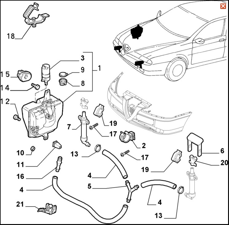

Witam, w swojej Alfie chcę w końcu zamontować spryskiwacze lamp i w związku z tym mam kilka pytań:
1. Mam zakupione dwie dysze oraz pompkę a także zaślepki (mówimy o 166 po FL), czy coś jeszcze potrzebuje kupić? Podejrzewam, że jakieś przewody, są jakieś specjalne czy zwykłe też będą pasować? Jakieś rozdzielacze?
2. Czy w ogóle to się opłaca robić czy jest to przerost formy nad treścią? Domyślam się, że można po prostu przykleić te zaślepki do zderzaka i też to będzie wyglądać (aktualnie jeżdżę z dwoma dziurami na te zaślepki, bałem się trochę na przeglądzie ale koles nawet na to nie zwrócił uwagi mimo, że mam biksenony)?
