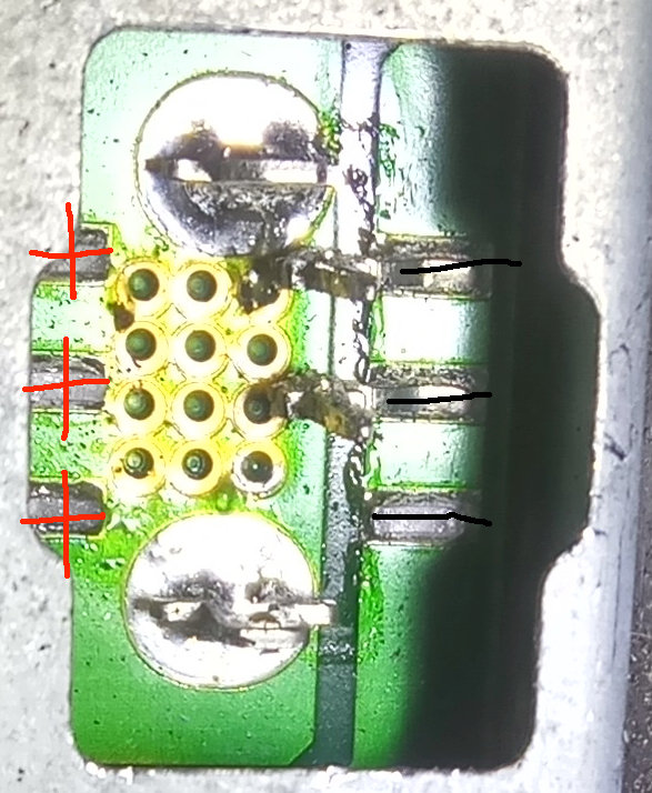

    Pytanie tylko, czy ta wtyczka robi po prostu "plus" w jednym rządku, a "minus" w drugim i to jest dokładnie odpowiednik tego, co na płytce?
    Na zdjęciu zaznaczyłem przykładowo z jednej plus (czerwony), z drugiej minus (czarny), bo nie pamiętam, jak to się układa we wtyczce:

    Tak, jeden rząd to plus, drugi minus.

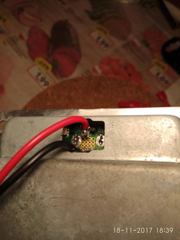

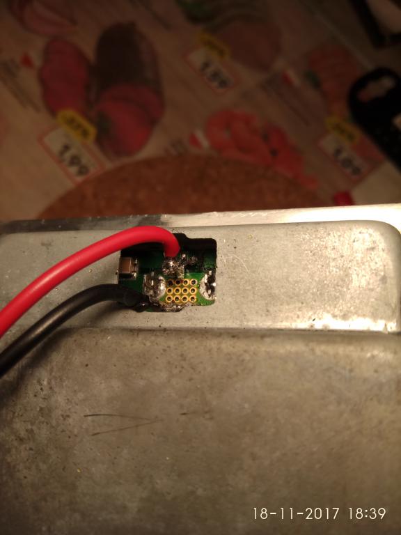

    Siemacie ponownie!
    Udało się wszystko elegancko. Zobaczymy, jak będzie z trwałością.
    Nie chciałem rozbierać doszczętnie, więc lutowałem z pozycji po demontażu plastikowej osłony:
Nazwa:	aeefafb525c8184889f6f5f5492b858f.jpg
Rozmiar:	40.2 KB
Nazwa:	e53b57259c7ccc3abd5eb865c74916bd.jpg
Rozmiar:	41.0 KB
Nazwa:	cede6216e214446507cb8878ff4d708d.jpg
Rozmiar:	46.3 KB
Nazwa:	d9faeb2c38cfcc99ef007e453810e35b.jpg
Rozmiar:	57.4 KB

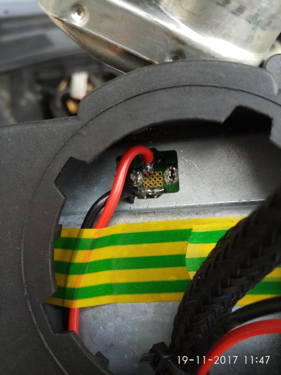

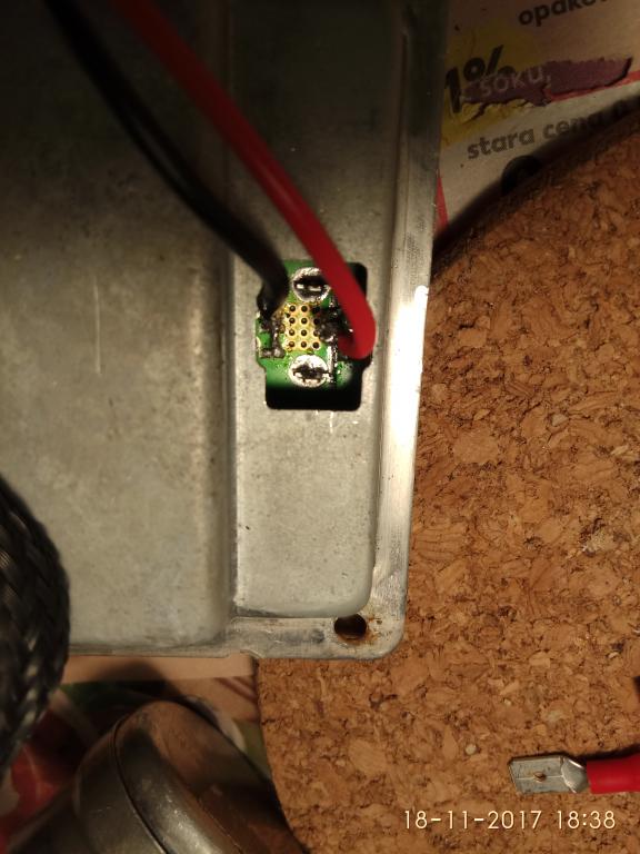

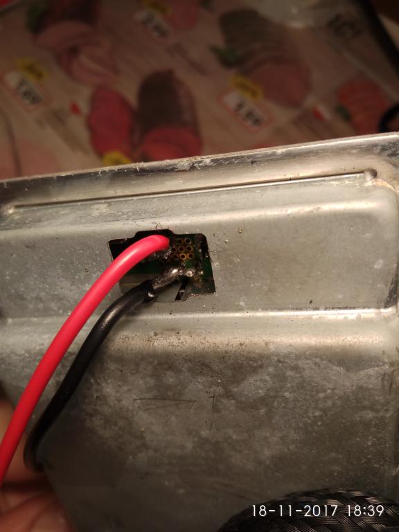

    Luty strasznie lipne, wiem, ale nie jestem specjalistą. W każdym razie mamy tam trzy "plusy" i trzy "minusy". Plusy są czerwonym kabelkiem od zewnętrznej krawędzi licząc, minusy są czarnym kabelkiem od przewodu wysokiego napięcia patrząc.
    Zrobiłem tak, że cyna sama się fajnie formowała (modelowała), to właśnie dużą kroplą cyny nakapałem na jedno z trzech miejsc na płytce i uformowałem taki "mostek" do sąsiada. Potem kolejny do sąsiada i tam kabelek. Pewnie da się to zrobić legitniej, ale nie było mi dane.
    Tuż przed montażem wyglądało to tak:

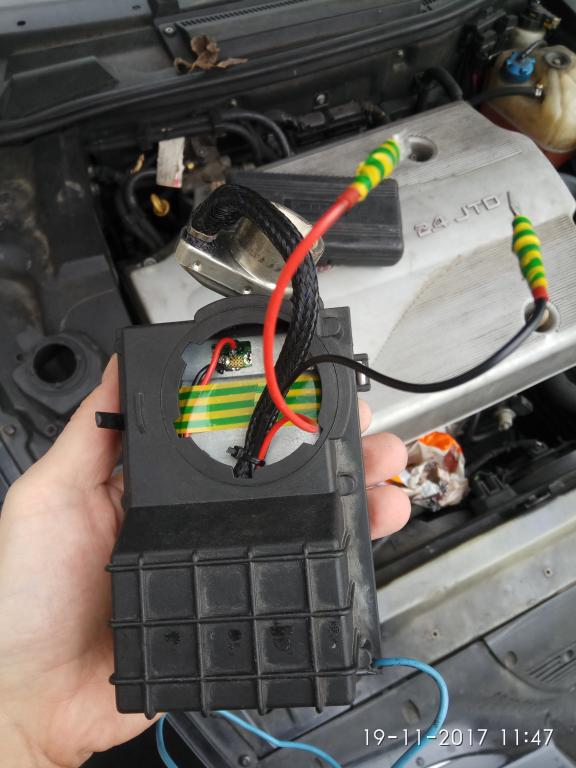

    Wykorzystałem konektory ściskane, a nie lutowane. Trochę z wygody, chociaż miałem przygotowaną lutownicę i przetwornicę napięcia w Alfie (nie mam tu garażu i zewnętrznego zasilania). Konektory zacisnąłem mocno, dorzuciłem wcześniej rurki termokurczliwe i całość na mocno ścisnąłem taśmą izolacyjną.
    Odcinek kabelków od lutu licząc zabezpieczyłem trytytką do kabla wysokiego napięcia. Tym samym niespodziewane szarpnięcie za konektory łączące z zewnętrznym przewodem nie zerwie lutu.

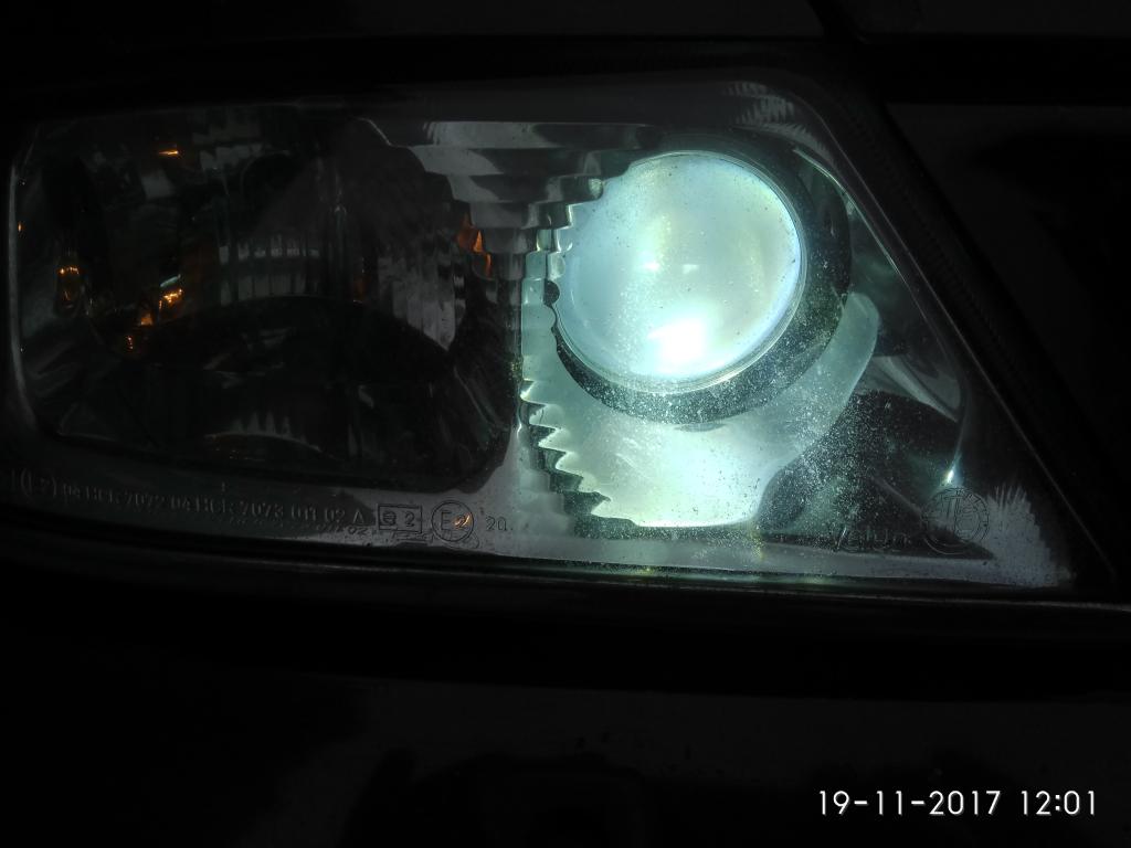

    Finalnie wszystko świeci:
Nazwa:	285cdd3722a5a88eff0729f4d3f48096.jpg
Rozmiar:	51.9 KB
    Jeszcze raz dziękuję Wam za pomoc i sugestie!
    Udało się własnoręcznie. I dobrze, bo zadałem pytanie o przylutowanie kilku firmom, które w guglu wyświetlały "naprawa ksenonów". Spławili mnie w większości, a jeden pan ELEKTRONIK LUTOWNIK powiedział, że musi obejrzeć na żywo, ocenić, wycenić, oszacować trudność, koszty, ryzyko. Tak więc wolałem jednakowoż osobiście i również Wam to polecam. Całość tematu można zamknąć w jedną godzinę.
