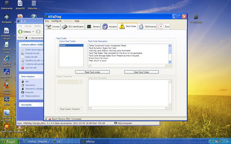

    Domyślnie Ponownie brak mocy...
    Witam. I problem znow wrocił. Od jakiegoś czasu świeci sie marchewka i oczywiście Alfa straciła moc. Ponad rok czasu bylo ok ale później znow zaczęly sie problemy. Na początku co jakiś czas, wystarczyło zgasić samochód i juz bylo ok na jakiś czas, ten czas stawal sie coraz któtszy az w końcy juz nic nie pomaga. Jedynie odlączenie akumulatora i 90/90 pomaga na kilkanaście km. Pojechalem do ASO, podłączyli do komputera i stwierdzili blędy potencjometru gazu, przepustnicy, przeplywomierza, EGR, sondy lambda, tak mi powiedzieli ale żadnego wydruku nie dali tylko poradzili zeby zostawic samochod na dzień to dokładnie zdiagnozują (koszt okolo 400 zl) I tym sposobem sam kupilem kabelek. Poniżej zdjęcia co pokazaly Unidiag i Alfadiag. Błąd po usunięciu od razu wraca po włączeniu i wyłaczeniu zaplonu. Bardzo proszę o jakieś sugestie co sprawdzić. Złącze raczej ok, sprawdzałem. Może potencjometr?....pozdrawiam i dziękuje_______________

    Jak wymieniłem przepływomierz to błąd przepustnicy zniknął,mimo iż wcześniej wyskakiwał.

    Witam. Niestety wymiana przepływomierza nie pomogła. Nadal świeci marchewka i brak mocy. Czy po wymianie przepływomierza powinno sie coś jeszzce zrobic, reset, adaptację, itp? ja odłaczyłem akumulator na czas wymiany, wymieniłem i tyle. Dodam, że za równo przd wymianą jak i po nie ma zadnych innych objawów złej pracy silnika, falowania obrotów, itp. Jedynie brak mocy, brak prześpieszenia, wolne wchodzenie na obroty. Co mogę jeszzce zrobić, sprawdzić w związku z tym błędem P220? Bardzo proszę o jakies podpowiedzi........przy okazji chciałbym zapytac bo to chyba nie jest normalne, przy wyłączonych światłach są podświetlone wszystkie przełączniki oprócz konsoli środkowej i zegarów. szczerze powiem, że nie wiem czy "od zawsze' tak było ale raczej chyba nie bo bym zauważył. dzisiaj dopiero gdy wymieniłem przepływomierz i bylo ciemno w garażu zwrócilem na to uwagę. Co może byc nie tak?
