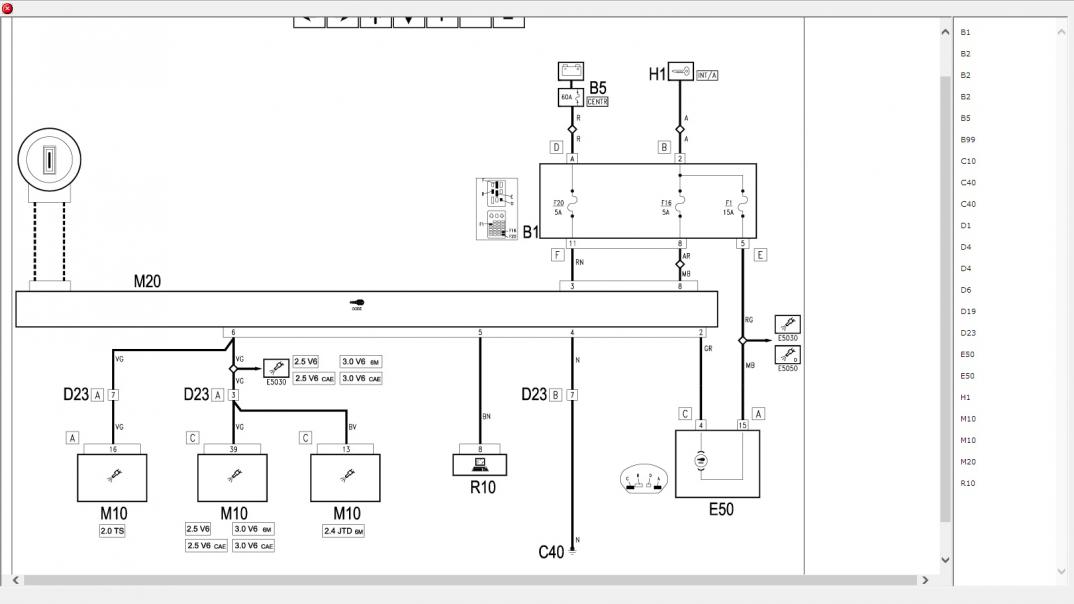

    Hej. Panowie wie ktoś czy jest u nas coś takiego jak bezpiecznik immo? W 166

Nazwa:	immo.jpg
Rozmiar:	52.2 KB

    Wielkie dzięki danus!!!!
