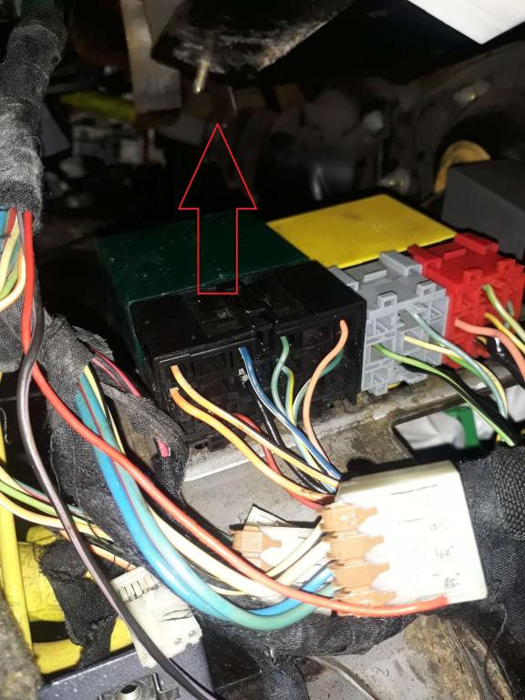

    Panowie.. możecie mnie zwyzywać od debili, ale za cholery nie mogę znaleźć tego modułu od przednich szyb za icsem
    Byłem święcie przekonany, że znalazłem ten moduł. Wykręciłem zielony moduł (były całkowicie zaśniedziałe dwa wtyki, zaraz jadę kupić nowe), wpisałem numery z obudowy i okazało się że to moduł nawiewu
    Dałem znowu nura pod ics i nie mogę nic takiego znaleźć, w bagażniku owszem znalazłem.
    Ten zielony moduł był przykręcony na dwie śruby, ciężko było zrobić zdjęcie, więc na zdjęciu jest tylko jedna śrubka..

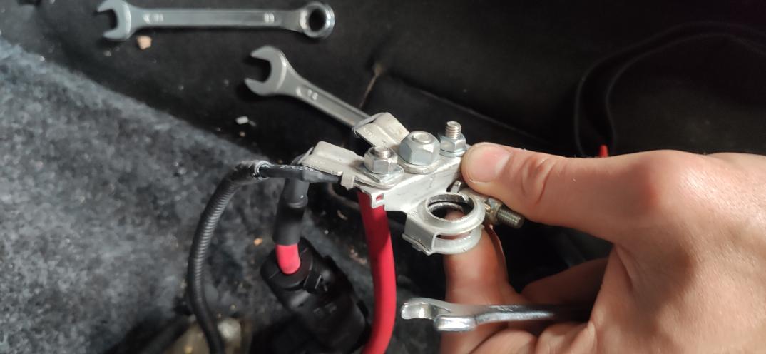

    1) Zostawiłem na dwie noce auto z włączonym oświetleniem wewnętrznym - aku nie wytrzymało i zdechło na amen.
    2) Wyjmując akumulator zauważyłem, że klema plusowa ma obrobioną nakrętkę, w związku z tym rozebrałem ją na części pierwsze i poskładałem do kupy. Kliknij obrazek, aby uzyskać większą wersję

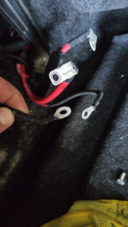

    3) Po naładowaniu akumulatora i poskładaniu wszystkiego, zauważyłem taki czarny kabelek-masowy?Kliknij obrazek, aby uzyskać większą wersję
Nazwa:	received_728640844577690.jpg
Rozmiar:	40.4 KB
    Nie wiedziałem skąd się wziął, nie kojarzyłem go znikąd, podpiąłem do klemy plusowej. Po podłączeniu akumulatora, na stałe były włączone światła awaryjne (nie sprawdzałem jeszcze wtedy czy radio działa czy nie). Odłączyłem ten kabel i dałem "luzem" - nic się nie zmieniło. Dopiero po przykręceniu go w wolne miejsce za zmieniarką ten objaw ustał. Ale przestał działać centralny - auto piszczało jakby miało się zamknąć/otworzyć, ale zamki stały w miejscu. Dopiero po włożeniu kluczyka do drzwi kierowcy, przekręceniu zamka fizycznie i naciśnięciu przycisku w pilocie, zamki ożyły.

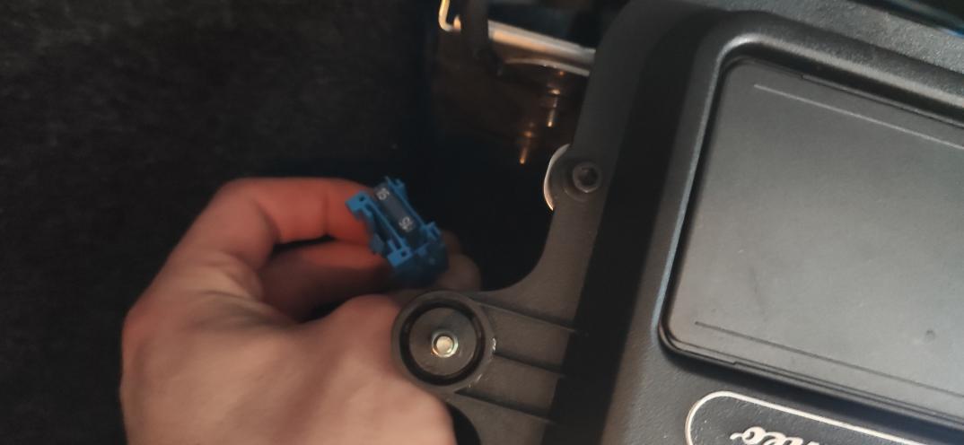

    4) Zorientowałem się, że radio nie działa i zamiast DSP jest SVD. Sprawdziłem bezpiecznik za zmieniarką na luźnym kablu - jest OK. Bezpieczniki pod kierownicą (jechałem jeden po drugim) - OK.
Nazwa:	IMG_20200627_173506.jpg
Rozmiar:	34.3 KB
    Gdzie szukać dalej? Będę bardzo wdzięczny za pomoc. Czy możliwym jest, że podłączając ten kabelek masowy do plusowej klemy zjarał się jakiś bezpiecznik, który odpowiada za DSP?

    Trudno powiedzieć co się stało. W skrajnym przypadku spaliłeś procesor Na pewno wiązka idąca do DSP ma wychodzący z niej luźny kabelek z oczkiem. Wychodzi na wysokości nadkola. Tylko jak ja dobrze kojarzę to była masa - ale mogę się mylić.
    No to będzie ten kabelek, który jest na zdjęciu. On ma być przykręcony tam za procesorem/zmieniarką? Są dwie wolne śrubki, do których można go przykręcić.
    Czyli co, rozbieranie całości mnie czeka i nauka obsługi multimetru?
  10. #20
    05 2009
    Strzelin
    12,605
    Już nie pamiętam gdzie to ma być przykręcone. Ale pamiętam, że za pierwszym razem przy montażu też tego nie przykręciłem bo nie wiedziałem do czego Sprawdzę wieczorem jak mam u siebie. Jakbym zapomniał to się przypomnij
