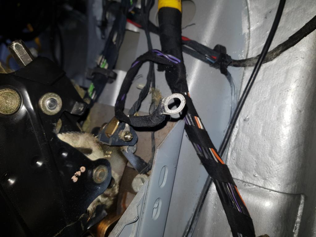

DSP-brak dźwięku

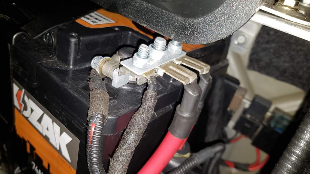

Ten kabelek ma być przy aku:
A ten pierwszy od ics, między lewarkiem a ręcznym też przykręciłeś :D?
[MENTION=73104]silentosu[/MENTION] dzięki! Przykręciłem kabelek do klemy plusowej i poszło! Ciekawi mnie tylko dlaczego za pierwszym razem ciągle działały awaryjne, a teraz już nie [emoji3166]
Wysłane z mojego Mi 9T przy użyciu Tapatalka
Kto wie, co tam się podziało, skoro przykręcałeś za zmieniarką :D.
W naszych Alfach wszystko jest możliwe. Może nastąpiło jakieś zwarcie, podpiąłeś przy innym przewodzie albo przycisk awaryjnych był wciśnięty? Tutaj już mózg Danus albo Marek muszą się wypowiedzieć :).
Najważniejsze, że działa :cool:!
