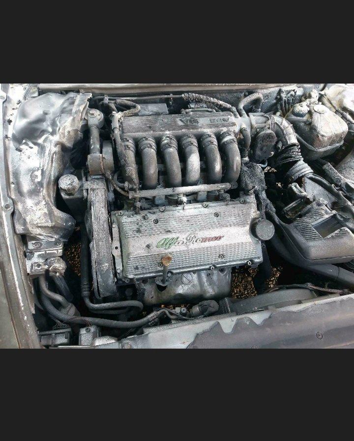

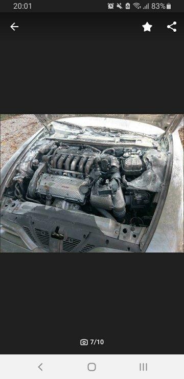

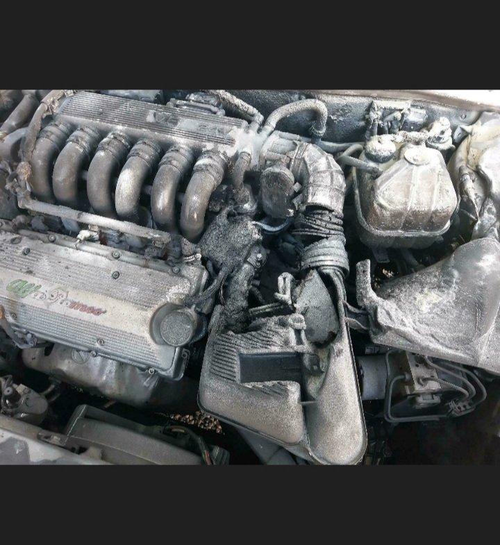

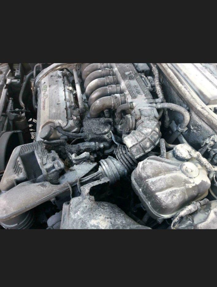

    Następne 3.0, stoi w Monachium...Rozmawiałem z właścicielem, włochem, puścił przewód paliwowy.
    Zastanawiam się czy dało by radę to jeszcze uratować ? [emoji48]
    Wysłane z mojego SM-G960F przy użyciu Tapatalka
  7. #97
    Użytkownik Rowerzysta Avatar Garwanko
    03 2017
    Było: 3.0V6/2.5V6/2.4R5 | Jest: 2.4R5/2.0TS
    312
    Jasne, że dałoby radę ją uratować. Instalacja elektryczna do wymiany, zapewne alternator, barany i parę innych gratów

    Da radę uratować

    Myślę że da rady uratować, i warto piękności

    Zastanawiam się, czy nie wziąć...laweta do Wrocławia wyjdzie drożej niż auto...
    Powoli zaczynam chorować na busso, ale zamiast szukać zadbanego egzemplaża, rozglądam się za jakimiś wynalazkami..[emoji2960]
    Sprzedaje ją Włoch, ktìry ma jeszcze 2 spidery z Ts do sprzedania...
    Motor przed spaleniem wyglądał na zadbany
