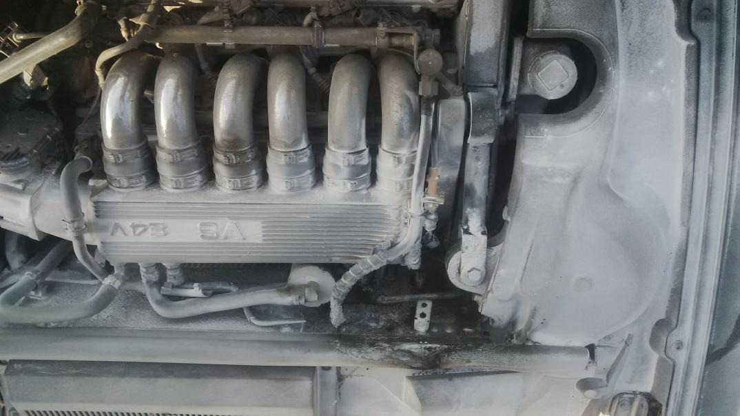

    Co do postu 40 , to jak to co wnosi ?? - podziękowanie dla Masy za zwrócenie uwagi (wiem żeby nie dawać 166 żonie z dziećmi choćby póki tych przewodów nie powymieniam, choć i tak nie lubią nią jeździć to w sumie nie ma problemu), oraz sprostowanie że nie tylko w 20to letnich 166 pęka przewód paliwa.

    Pękł Ci przewód gumowy czy ten metalowy? To chyba jest metalowa rurka powlekana tworzywem. Ona już chyba idzie do samego baku.[/QUOTE]
    Rozszedł się na samym łączeniu części metalowej z tą częścią gumowo-plastikową. Oryginalnie cały przewód od złącza przy silniku do samego baku to jedna część.

    Cytat Napisał marek230482 Zobacz post
    Czyli na te push-lok`i nie ma co liczyć po latach. A jak oryginalnie był cały przewód? Piszesz w sensie że jako oryginalna część to było kupowane w całości czy że ten przewód gumowy jest nie oryginalny?
    Przed całą "akcją" przewód dotykany nie był. Po "akcji" patrzyłem aby wymienić na oryginał ale to własnie jest jeden element do samego baku więc ratowałem się dosztukowaniem tylko tej gumowej części. Przypominam, że u mnie padło w częśći przy samej grodzi - tam chyba nie ma możliwości rozłączenia tego przewodu.

    Czyli w fabryce to było wulkanizowane a łączone dopiero przy listwie na tym śrubunku. Ja to teraz utnę przy grodzi i nowy przewód zacisnę opaską na tej rurce (nie mam teraz nigdzie opasek). Wymienię też resztę gumowych na takie w oplocie i wszędzie dodam opaski.

    Tak wygladało po zagaszeniu
Nazwa:	IMG_20160711_091333.jpg
Rozmiar:	77.1 KB
