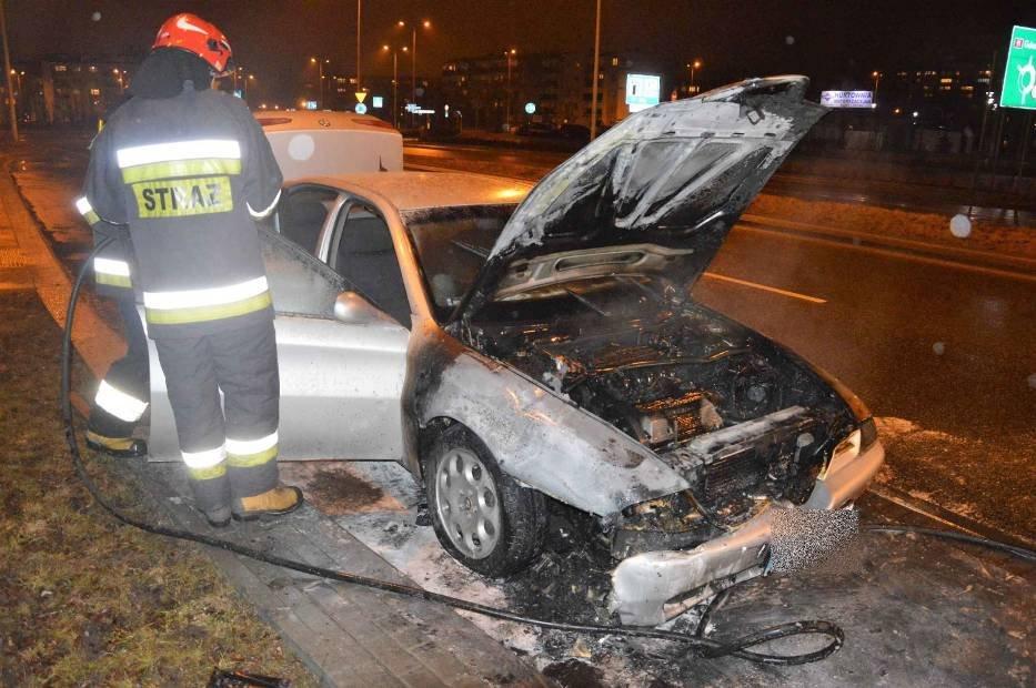

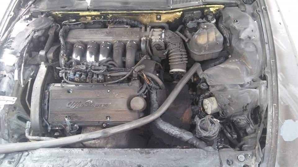

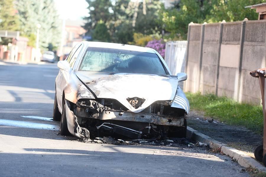

PANOWIE ostatnio w mojej okolicy spłonęła 166 v6. powód pekniete przewody paliwowe. autko kojarzyła i było zadbane i szanowane. to już kolejna spalona v6 o której wiem.
sprawdźcie.je u siebie bo szkoda aut

Znam ten bó :/ Mnie uratował kierowca autobusu miejskiego. Przewód pekł przy łączeniu "plastikogumy" z przewodem metalowym tuż przy samej grodzi. Zaczeło kapać prosto na alternator...

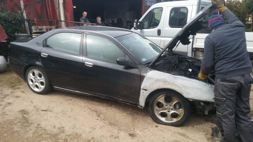

Mi też spaliła się 156tka Vka. Szwajcar z licytacji komorniczej. Podłoga igła jak z salonu. Nigdy wcześniej takiej nie wydziałem. Jak ją rozbebeszałem na części to aż serce bolało a była świeżo po wymianie rozrządu i założeniu lpg.

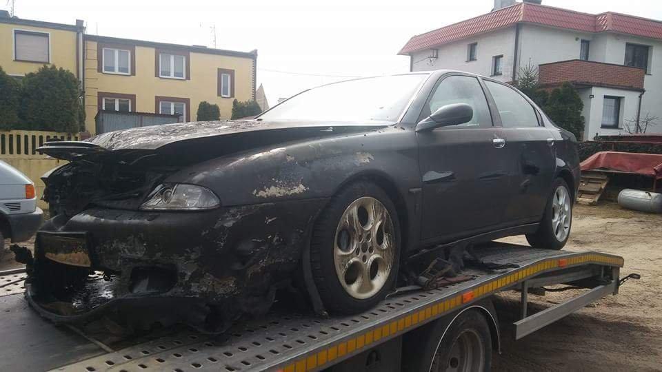

Nie wszystkie tylko V6 alfa romeo. T.S spalonego jeszcze nie widziałem przez kilka lat. Naperwno sporadycznie sie to wszędzie zdarzy , ale V6 busso to bardzo czesty przypadek. Mam wiecej fot spalonych V6 wiec to nie jest loteria. V6 AR po TYLU LATACH ma problem!!! nie bagatelizuj sprawy! Ten watek utworzyłem żeby wlasciciele zwrócili uwage na te przewody ku przestrodze jak trafilem na kolejna V6 busso spaloną...

Za moich casów raczej nie, zresztą pękł w miejscu nierozłączalnym. Jak się popatrzy na przewód to od samej grodzi od spodu wychodzi metalowy przewód i w pewnym miejscu łączy się z elastycznym gumowo-pastikową częścią, która zawija się w łuk . Tam jest to feralne połączenie. Mi poleciało pod samą grodzią prosto na alternator ale słyszałem, że koledze poleciał dokładnie z drugiej strony czy przy przyłączeniu od strony silnika.

Możecie pukac ie po głowach " co ten Masa znów pisze" ale uwierzcie mi że ja mam sporo fotek spalonych v6. wieczorem wkleje tu jeszcze kilka bo cos powinienem miec.
