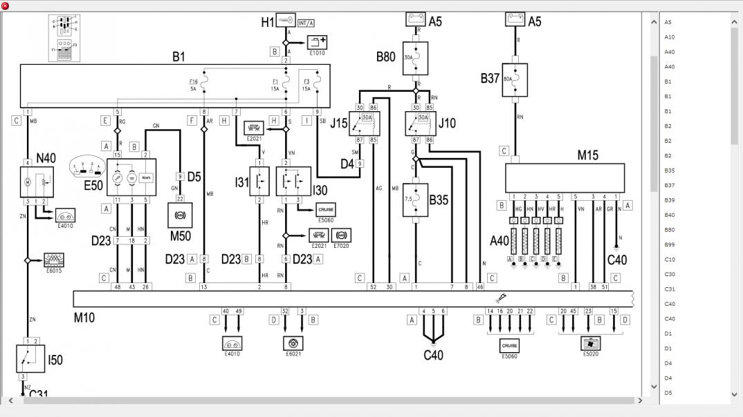

Dzięki, już wiem na czym stoję. Masz może jakieś tłumaczenie symboli?
Po schematach sądzę że jest coś nie tak z napięciem, czyli przekaźnik lub bezpieczniki. Bezpieczniki ok, przekaźnik- nawet jak sam go przesteruje pompa nie działa ;/
Daje mu po prostu minus
