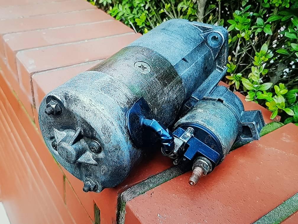

    Nóżki przekaźników będą tak wyglądały ze względu na wiek i ich umiejscowienie. Nie wpływa to jednak na ich działanie. Coś mi się wydaje, że pada ci cewka bendiksu, a konkretnie wypalają Ci się w nim styki przenoszące prąd na silnik rozrusznika. Trzeba by go wyciągnąć i zmierzyć rezystancję. Przy okazji standardowe sprawdzenie szczotek czy się nie podwieszają oraz stan komutatora i tulejek.

    skoro Ty (absolutny top elektryki w 166) i Motogold obstawiacie rozrusznik to go wymienie
    Nie mam za bardzo czasu go rozbierać więc wleci nowy

    poniżej fotki tego gagatka. kiedyś go zdejmowalem podczas wymiany dwumasu itp

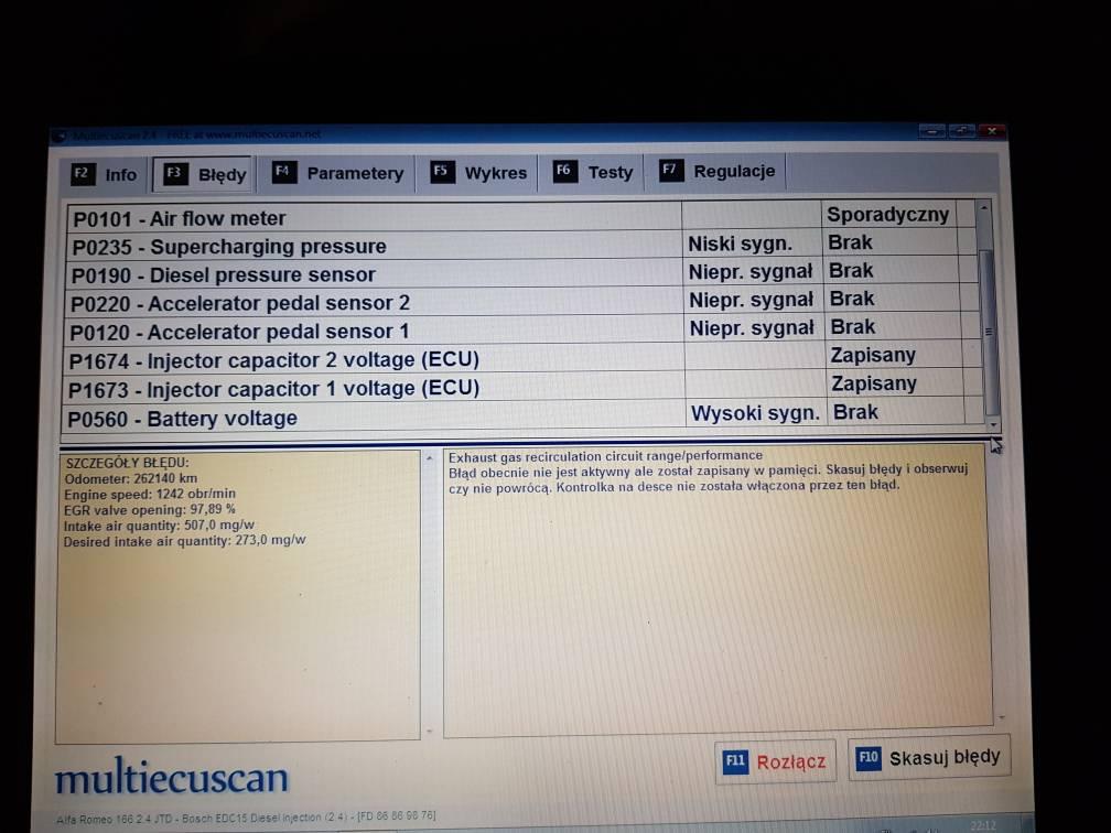

    podłączyłem kompa. wyskoczyła masa bledow. cześć jest chyba związana z tym że ecu mam po chipie na 168km. ostatni błąd jakiego nienwidac na screenie to LOW BATTERY VOLTAGE...
    stan licznika mam 267800km. nowe ecu wlozone przy 267000 rownych. a błędy zarejestrowało przy 262000 tyś jak jeszcze stare ecu bylo i miałem zabawy z immo.
