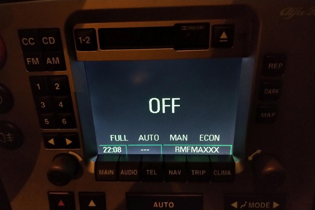

Cześć,
kolejny dzień i kolejny problem :D A tak poważnie, dwa dni temu przestała działać klimatyzacja. Gdy przełączę na "CLIMA" to na ICS jest tylko napis "OFF" bez żadnych innych komunikatów. Żadne przyciski od klimy nie działają, można klikać do woli i nic. Myślałem, że to coś z bezpiecznikami, bo walnął mi bezpiecznik od zapalniczki - wymieniłem go od razu i zaskakująco, zapalniczka i klima zaczęły działać, ale gdy później gdzieś jechałem i odpaliłem auto to znowu napis "OFF" i żadne przyciski nie działają (zapalniczka nadal działa).
Przed tym dmuchała aż miło, chłodziła szybko, więc to raczej nie problem braku czynnika. Klima była nabijana i odgrzybiana pod koniec 2017 roku.
Co to może być?

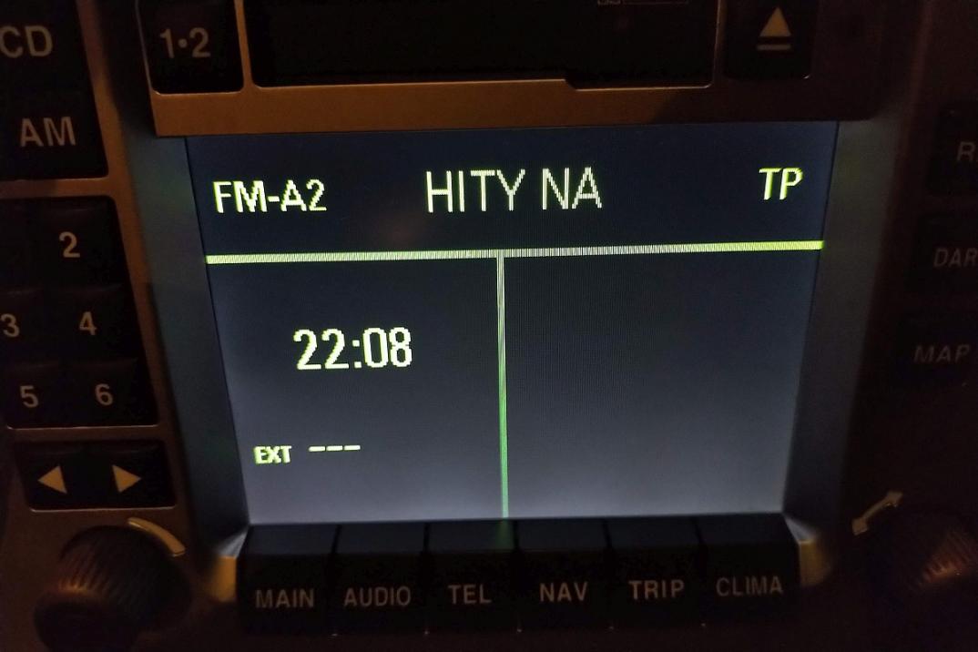

Ogólne problemy z wentylatorem dmuchawy, do poczytania kilka tematów niżej, ale jako że nie raz byłem przy tym aucie, to bezpieczniki sprawdź. Wentylator na pewno jest sprawny. Nie pokazuje temperatury zewnętrznej?
Ostatnia edycja:
Jest temp zewnętrzna? Może kluczyk nie odbił w lewo po uruchomieniu auta...?
Na ekranie nie widać temperatury zewnętrznej. Zrobiłem dwa zdjęcia jak to wygląda:

Panowie, znalazłem przyczynę problemu. Rozebrałem podszybie żeby dostać się do kostki od wentylatora. Rozpiąłem i okazało się, że plastik we wtyczce przy blaszce jest nadpalony/stopiony. Nie jakoś bardzo, ale to spowodowało, że nie było styku. Póki co podgiąłem trochę blaszkę, wsadziłem wtyczkę i zadziałało. Na ICS od razu pojawiła się temperatura, co już było dobrym znakiem :) Przyciski i klima zaczęły działać prawidłowo.
W każdym razie, jeżeli problem się powtórzy, będę musiał wymienić całą wtyczkę.
