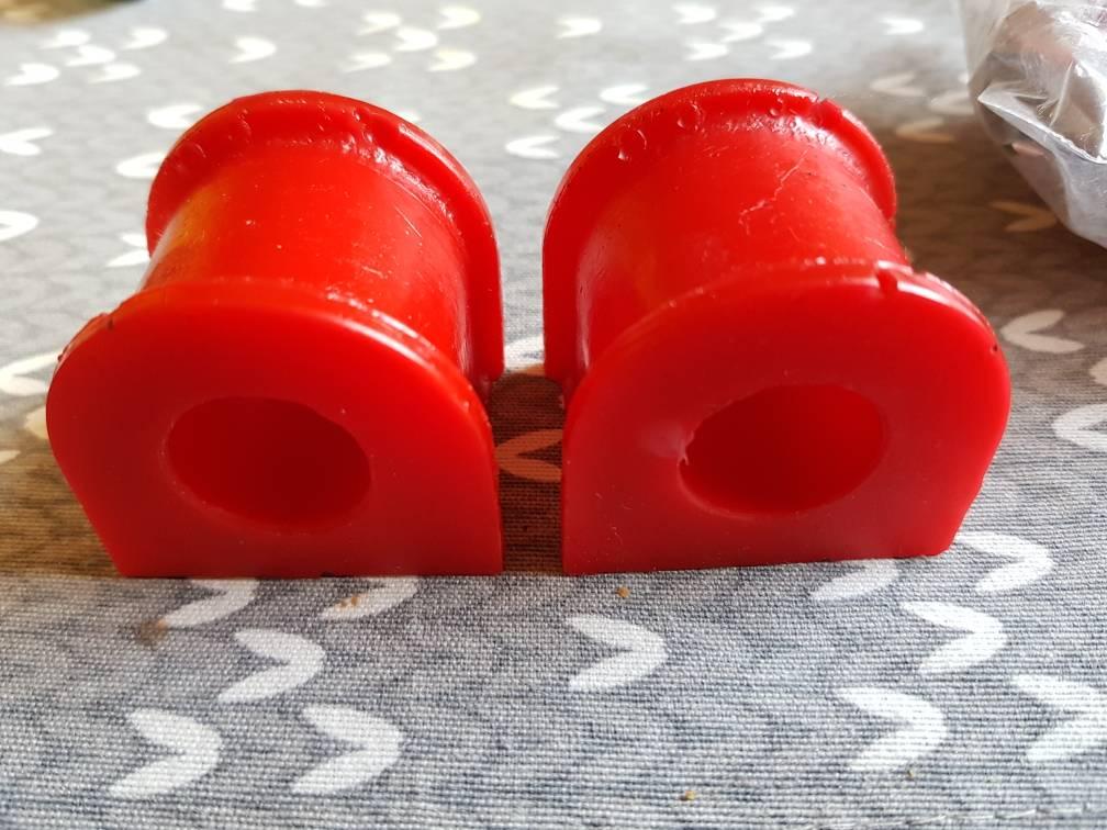

    szukasz zwykłych czy pu? podstawowe pytanie.
    pu wyglądają na przód tak.
    Pu kupisz w firmie deuter- Olkusz albo strongflex.. a gumowe wszędzie indziej.

    Moje PU było „oryginalne” miało logo RICAMBI

    https://poliuretany.olkusz.pl/pl/alf...21mm-1szt.html

    Tak tylko i wyłącznie na stabilizatorze przednim i tylnym
