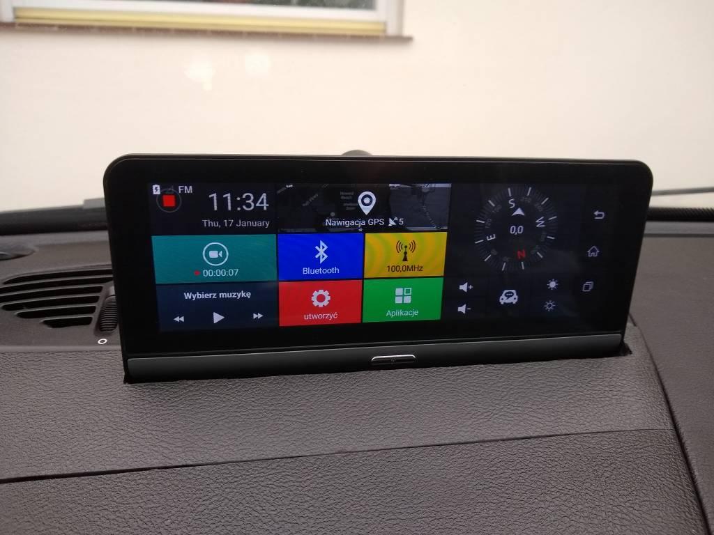

Tak jak pisałem Markowi, na razie chyba spróbuję wsadzić 1din z wysuwanym wyświetlaczem, że wysuwany wyświetlacz wysuwa się najpierw poziomo, a później pionowo to wypuszcze tylko wyświetlacz nad schowek, ładnie zabuduje go u góry, problem odległości rozwiązany, wysoko nie będzie odstawac bo jakieś 2cm, tylko górny schowek będzie praktycznie nie przydatny, ewentualnie zrobię ścianki grodzące. Zobaczymy co z tego wyjdzie :)

Moim zdaniem jedyne sensowne rozwiązanie to albo takie jak u herbiga albo ewentualnie wrzucenie gdzieś radia 1din np pod podłokietniki zamiast popielniczka i tego mini schowka, ewentualnie do schowka innego miejsca po prostu nie widzę. Trzeba się pogodzić z tym że koszt dołożenia takiego radia jest spory i już
