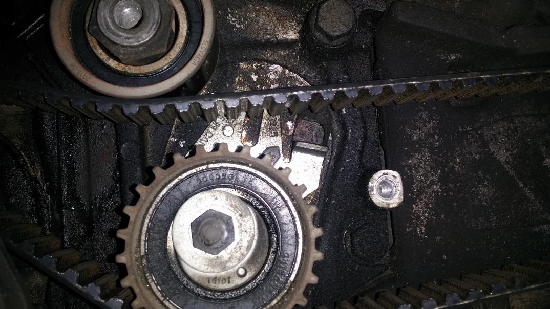

    Napinacz byl momcno poluzowany, nie ma pojecia czy ten pasek nie przeskoczyl, pozniej wstawie fote.

    Tak luzno wygladal napinacz przed wymiana, nie wiem czy nie przeskoczyl rozrzad wczesniej.

    Swoja droga, patrzac na zdjecie napiecia napinacza to nie ogarniam czy to pasek sie mogl tak wyciagnac ze napinacz byl w tej pozcji czy zrobilem 80kkm w 6 lat na tak zlozonym rozrzadzie w warsztacie. Tym razem robilem wszystko sam
