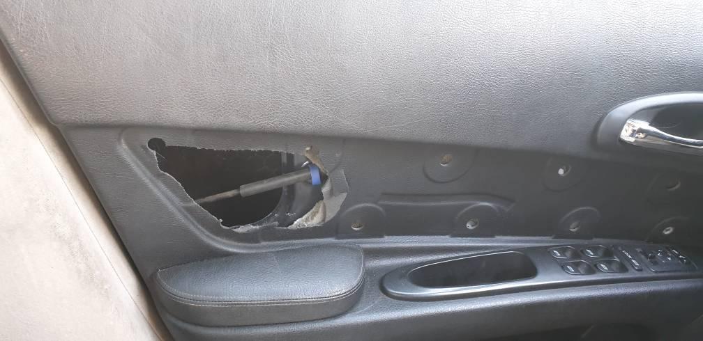

    Do senda. Z pilota się wszystko zamyka/otwoera, rygiel chodzi, a drzwi jakby były zablokowane, ani z zewnątrz ani z wewnątrz nie da się otworzyć, klamki luźno chodzą, pogodziłem się już z rwaniem boczka, ale co dalej? W ostateczności zostanie wycięcie drzwi [emoji849]

    to jest niemożliwe żeby tak się zablokowalo samo przez sie. Nie dlubales czasem przy zamkach? nie rozbierales ich? Bo gdzieś mi mignelo że coś tam reanimowales i zapewne tam jest maniana. tam powinno być pionowe cięgno które klamka naciska i odblokowuje rygiel w drzwiach.
    Niciekawa sprawa bo miejsca tam za wiele nie ma zeby łape wsadzic nawet jak masz boczek zdjęty.

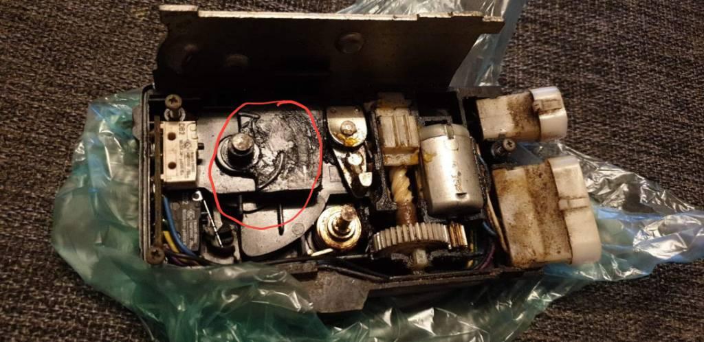

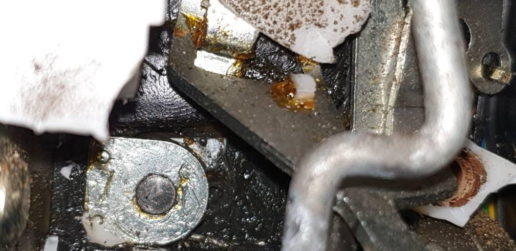

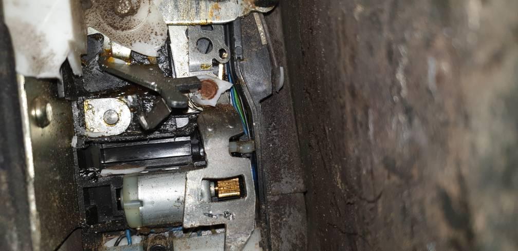

    Dobra, sprawa dość prosta. Najpewniej poszły uszczelnienia przy klamce, zamku i do środka dostała się woda. Woda+ niska temp. = lód. Część mechanizmów odpowiedzialnych za otwieranie auta klamką zewnętrzną i wewnętrzną osadzonych jest na plastikowej obudowie, są przytwierdzone nitami, które stanowią jednocześnie oś obrotu elementów. Lód rozsadza obudowę i te elementy nie działają już prawidłowo.

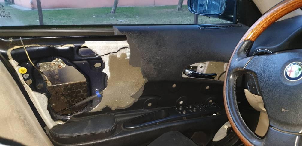

    [MENTION=923]b-ski[/MENTION] zamek i tak już stracony, szukaj nowego zamka a stary rozpruj meslem/płaskim śrubokrętem + młotkiem od środka. Zerwij plastikową obudowę (kolor biały) z zamka, dostaniesz się do mechanizmu wewnętrznego w zamku i spokojnie otworzysz auto. Potem zdejmuj boczek, ślizg szyby i wywalaj zamek.

    Ok. Będę działał. Domyślam się że poszło coś pod tym czarnym palstikiem i aż tam się będzie trzeba dostać?

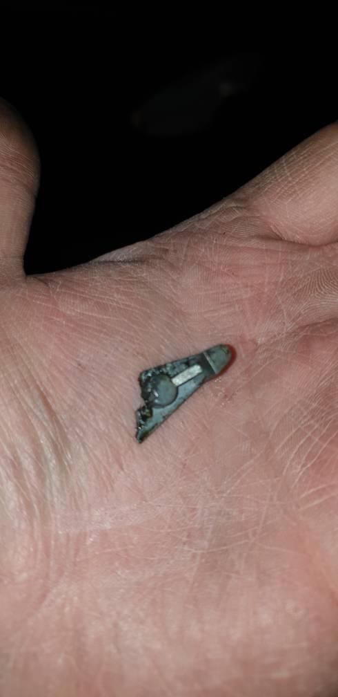

    Udało się, w moim przypadku, urwany został cyngiel
