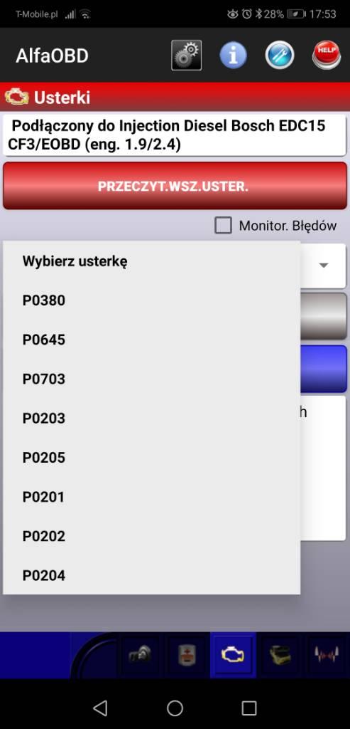

    No i stało się. Auto nie odpala. Pogmeralem kablami przy silniku, na ślepo, i odpalił. Generalnie dlaczego na ślepo? Bo są błędy wtryskow i stąd wnioskuję że coś albo z paliwem albo z elektryka wtryskow. Zapodaję błędy jakie mi się pojawiły. Błąd nagrzewania świec to wiem że jest. Błąd odpiecia kabli od regulatora ciśnienia paliwa to ja, bo odpialem gmerajac w przewodach.
    Auto nie zapala. Kiedyś miałem tak w thesis i skończyły się wtryski. Ale nie było, albo nie pamietam by były, jakieś komunikaty o błędach. Tego typu błędy jak tutaj, z rodziny P0201 do P0205 to dla mnie nowum.
    Gdzie szukać?
