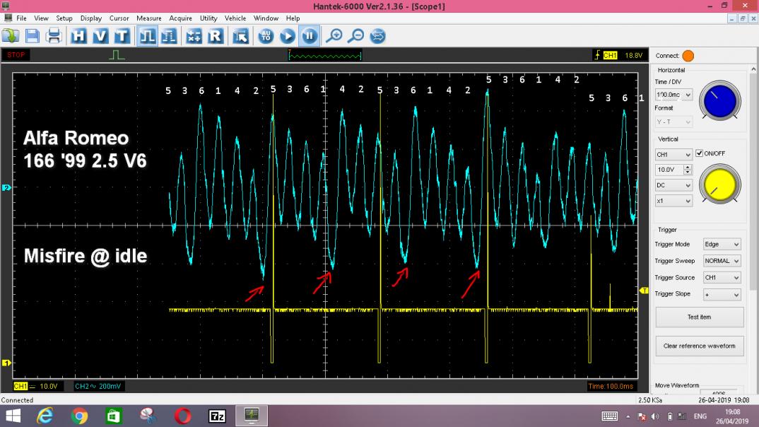

    Od dawna walcze z wypadajacymi zaplonami w mojej 166 ('99 2.5 V6). Rzuca calym wozem.
    Kontrolka bledu sie nie swieci, bo ECU w tej wersji jeszcze nie mialo takiej diagnostyki, ale ja dopadlem problem z innej strony. Zmierzylem tetnienia w instalacji elektrycznej. Oto moje spostrzezenia.
    1) Zaplony wypadaja na biegu jalowym
    2) Wypadaja na cylindrach 1, 2 i 3
    3) Dodanie obciazenia (A/C + swiatla + ogrzewanie tylnej szyby, lub delikatne ruszanie bez gazu na 1 biegu) powoduje polepszenie sytuacji
    4) Rozrzad byl dopiero co wymieniony, ale przed wymiana bylo to samo
    5) Przed wymiana rozrzadu zaplony rowniez wypadaly na pierwszym banku
    6) Przy okazji wymiany rozrzadu zamieniono miejscami cewki miedzy bankiem 1 i 2 - bez zmian
    7) Przepustnica byla czyszczona
    8) Dolot szczelny

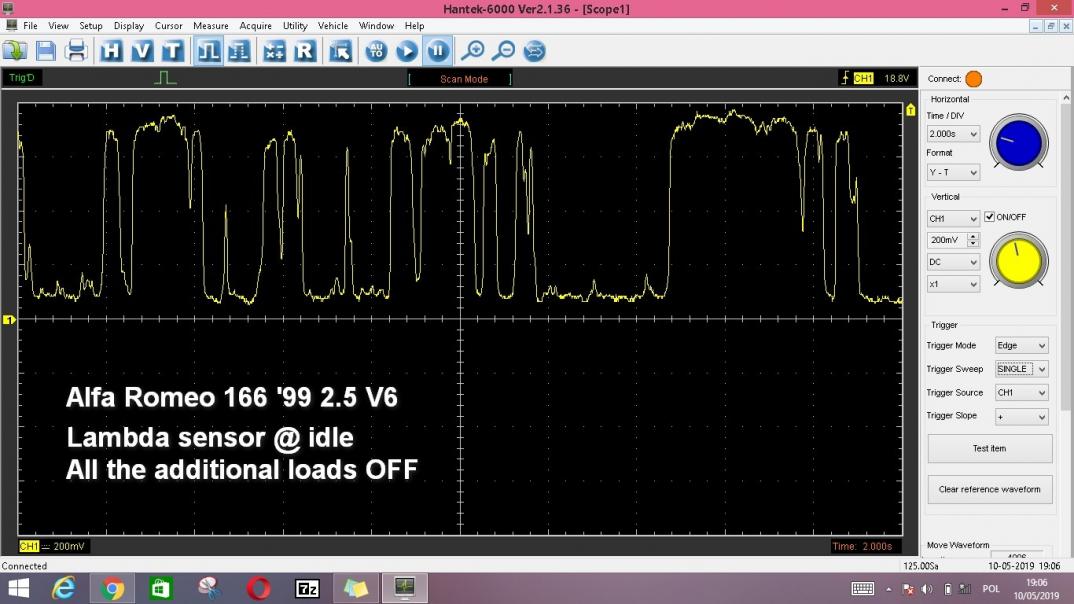

    Oto screenshot tetnien napiecia w instalacji elektrycznej.
Nazwa:	lambda_everything_off.jpg
Rozmiar:	91.8 KB

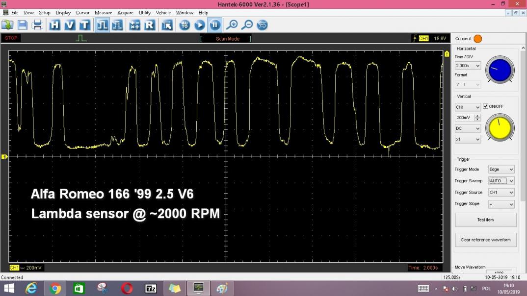

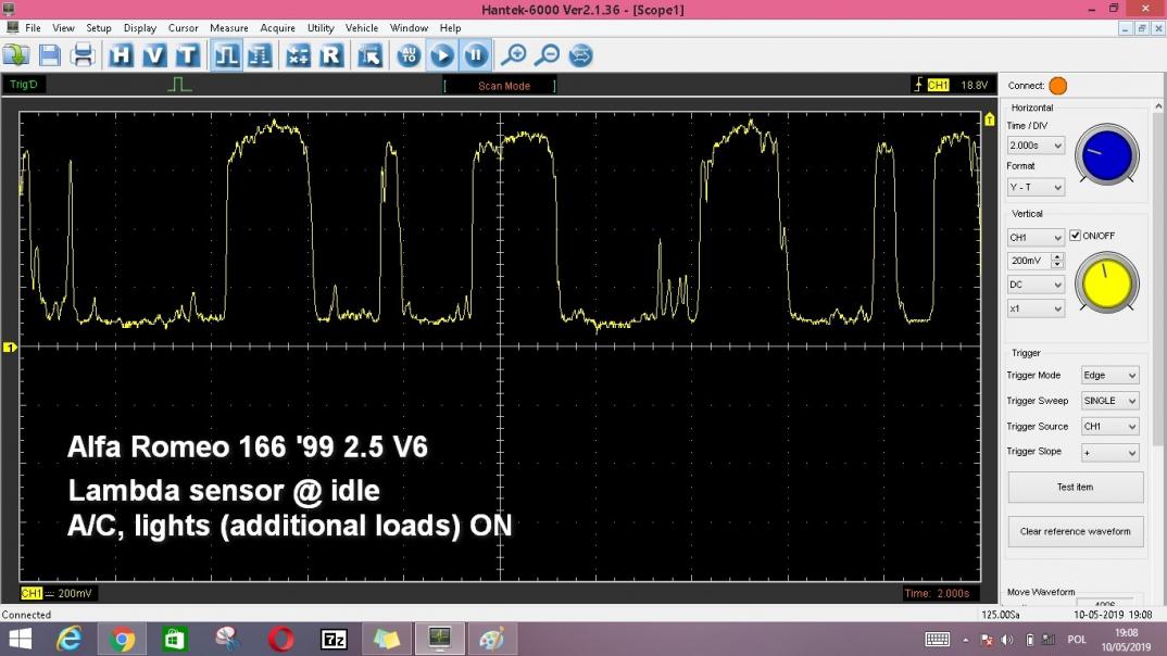

    Oto przebiegi z sondy lambda.
Nazwa:	lambda_everything_on.jpg
Rozmiar:	91.0 KB
Nazwa:	lambda_2krpm.jpg
Rozmiar:	89.4 KB
Nazwa:	misfire_after_coils_change.jpg
Rozmiar:	106.4 KB
    Wiem jak wazne jest poprawne ustawienie rozrzadu, ale zanim wroce do warsztatu chcialbym miec pewnosc co sie dzieje.
    Moze kogos zainteresuje ten temat i pobawi sie troche ze mna w diagnoste?
    Czy te przebiegi z sondy lambda cos Wam mowia?
