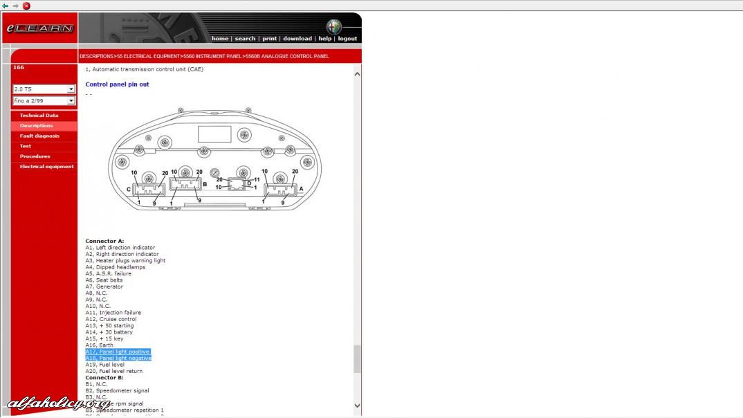

Nazwa:	Bez tytuÅ_u.jpg
Rozmiar:	56.7 KB
    takie coś znalazłem.
    Nie miałem czasu jeszcze tego ruszyć, ale ostatnio szwankuje mi centralny ( tylko na deszczu, po deszczu itd ) i ostatnio świeciło się ładowanie mimo, że alternator był regenerowany i ładowanie było a po ponownym uruchomieniu silnika zniknęło. Można podejrzewać, że te wszystkie problemy mogą mieć ze sobą związek ? Nie wiem jakaś zaśniedziała masa albo co ?
