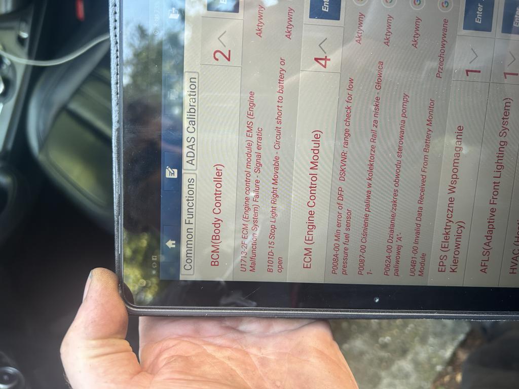

    [QUOTE=Velek3;2340459]Mam identyczny problem, czy udało cie się go rozwiązać?
    Mam to samo. Tylko u mnie kompa podpiąłem i wywaliło to.
    POMOCY
