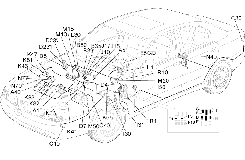

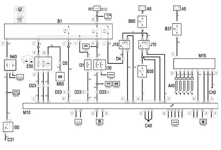

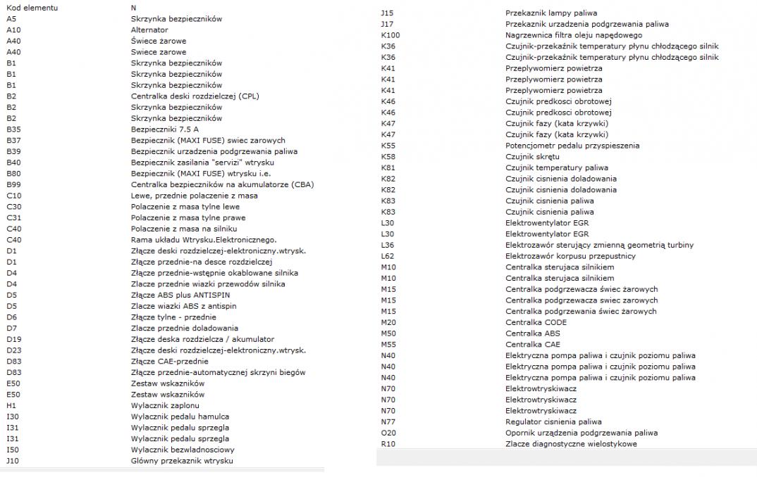

    Cześć
    Sprawdź czy po przekręceniu kluczyka masz prąd na bezpieczniku F3 pod kierownicą, najlepiej sprawdź to żarówką 21W
    jak tam nie będzie prądu to poszukiwania w przekaźnikach, jak będzie to gdzieś kabel po drodze ze skrzynki do pompy paliwa
    trzymaj schematy i gdzie co leży
