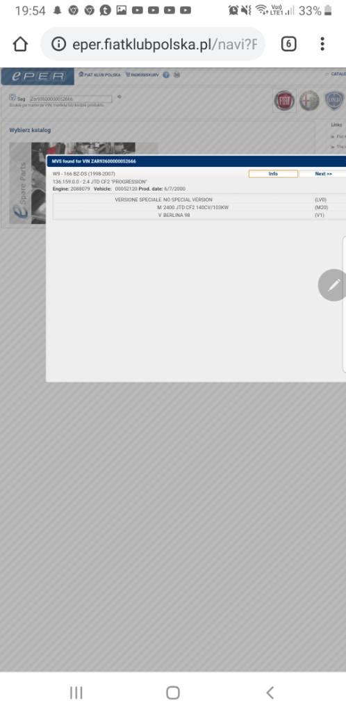

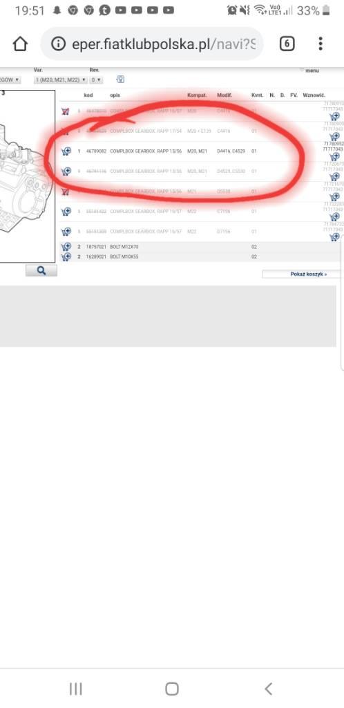

    Kolego fxx to jaka to jest skrzynia? Możesz mnie oświecić? Podziel się wiedzą, przecież po to jest forum. A może eper kłamie...?

    M20 w ePERze oznacza nic innego jak wersje silnikową, nie skrzynię
    Tak jak już wspomniano Twoja skrzynia to fiatowska C530.6.
