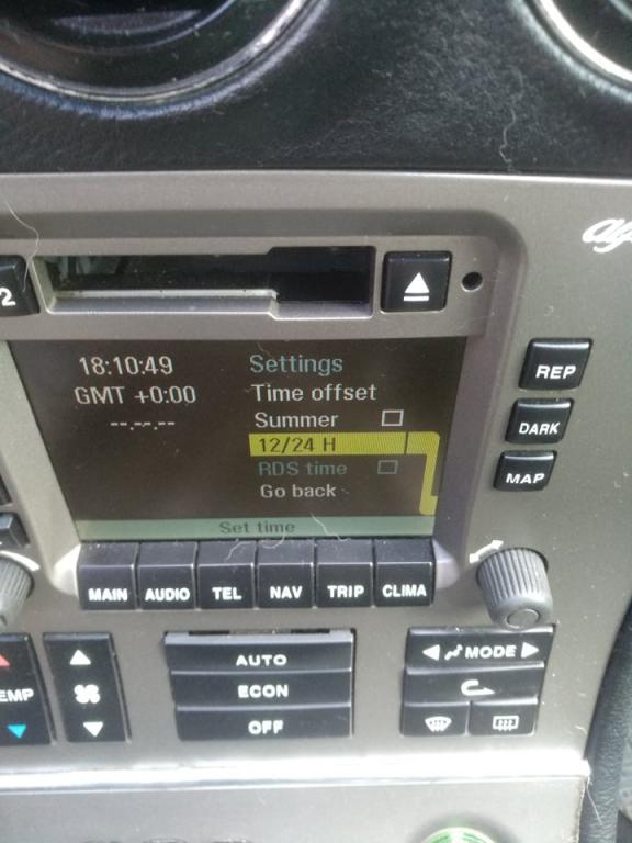

    Mam problem z ustawieniem zegara w Alfa Romeo 166 2.0 T.S. 1999r. W mojej poprzedniej Alfie 166 nie było z tym problemu. Tu próbowałem na odpalonym silniku, na wyłączonym, na włączonym zapłonie, bez włożonego kluczyka... nic opcje ustawień są nie aktywne. Ktoś wie co może być tego przyczyną ?

    Pewnie masz navi, odłączyć ja całkowicie, wtedy pojawi się możliwość ustawienia daty

    Jest gdzieś jakiś tutorial jak odpiąć ten gps ? Gdzie tego szukać ?

    To jest Twoja druga 166 i nie wiesz gdzie jest nawigacja?
    w bagaju po lewej masz czytnik (nad aku). Wykręć z niego antenę (z tyłu). Jak tego nigdy nie robiłeś to możesz nie wymacać i będzie trzeba odkręcić cały stelaż żebyś kukną i znalazł wtyczkę.

    A to już wiem, myślałem że to tylko zmieniarka. Nigdy nie używałem navi a w poprzedniej nie miałem jej wcale.

    Moim zdaniem działa automatyczne ustawianie, tylko z opóźnieniem. Przynajmniej u mnie czasami tak jest. Jak odepnę aku to później przy ustawianiu wybieram odpowiednią strefę czasową i nieraz przez dłuższą chwilę nie załapuje i jest jakaś godzina z kosmosu, ale zaraz ustawia się wszystko elegancko samo. Może musi złapać sygnał jak np. auto stoi w garażu czy coś, nie wiem.
    Spróbuj odczekać kilka minut. Oczywiście możesz odłączyć navi, mi się nigdy nie chciało - ustawianie automatyczne jest fajne, dokładne i wygodne

    Tylko żeby tak było,to musi być włożona płyta z mapą.

    Całkiem możliwe, u mnie chyba faktycznie siedzi, nie pamiętam już nawet kiedy tam ostatnio zaglądałem Jakaś niemiecka mapa chyba siedzi
