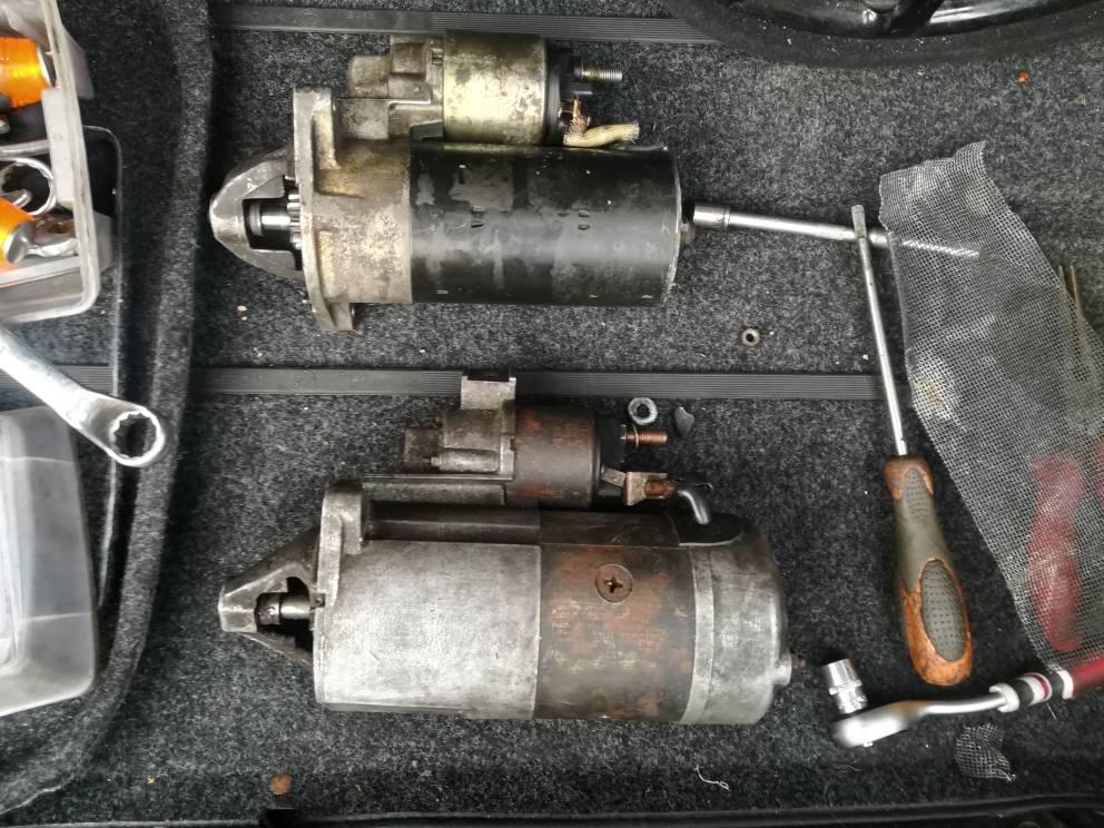

    Pare miesiecy temu pisalem,ze po wymianie sprzegla- nie caly rok temu(wymienial jakis mechanik w warsztacie) zaczely mi sie cyrki przy odpalaniu motoru. Zgrzyty trzaski w glosnikach szczegolnie gdy silnik juz nagrzany.Glowilem sie nad tym co to moze byc,jakies zwarcie w glosnikach,wiazka w drzwiach,masa,moze kable na rozruszniku,bo przeciez jak sciagali skrzynie to musieli rozrusznik tez sciagac i moze cos zle podlaczyli. Przyszlo lato i auto jak nagrzane to odpalo z takim trudem,ze nawet pomyslalem,ze to wina akumulatora choc jest niespelna roczny. Ktoregos dnia po zgaszeniu pod sklepem i probie ponownego odpalenia slychac bylo tylko 3 sekundowe "hehlanie" trzaski w glosnikach a pozniej martwa cisza i tylko cykanie po przekrecaniu kluczyka jakby zawieszone szczotki.Pomyslalem sobie Rozrusznik??? Przeciez niby byl regenerowany(mam papier od poprzedniego wlasciciela). To mnie caly czas mylilo-ten papier na regeneracje rozrusznika wiec stawialem na masy,zwarcia w kablach itp... az przyszla ta chwila gdy slychac bylo tylko cykanie po przekreceniu klucza.Miem dobry rozrusznik z dawcy wiec przywiozlem go sobie i zaczalem podmiankę.Zdemontowem stary i gdy tylko wzialem ten zdemontowany rozrusznik w rece wszystko sie WYJASNILO. Przylozylem stary do nowego jak na zdjeciu ponizeji bylem pewny co bylo przyczyną i ze niebawem bedę mial normalnie odpalajacy samochod... Roznica w wielkosci obu rozrusznikow byla znaczaco widoczna a jezeli i w wielkosci to przede wszystkim w wydajnosci.Podejrzewam,ze ten u gory(ktory wymienilem) byl od 1,9.Krecil,krecil ale z biegiem czasu nie dal rady,robil cyrki az w koncu sie spalił.Zamontowalem ten ponizej i jak to sie mowi"pali teraz od strzała" ... Nie wiem czy to byl zbieg okolicznosci ,ze usterka,ktora opisalem zbiegla sie z wymiana sprzegla czy rzeczywiscie przy wymianie sprzegla podmienili mi rozrusznik,ktory rzeczywiscie byl zregenerowany jak poprzedni wlasciciel mowil i dal mi na to papier.Teraz to juz popij woda,bo nawet nie zwrocilem uwagi jaki rozrusznik byl przed wymiana sprzegla ale zgadzacie sie,ze te ze zdjecia to dwa rozne typy rozrusznikow? Dolny na bank jest oryginalny od 166 2.4 JTD a gorny? Jedno w tej histori dobre,ze profilaktycznie mam zalozona dodatkową masę z rozrusznika no i auto odpala juz tak jak ma odpalać.
