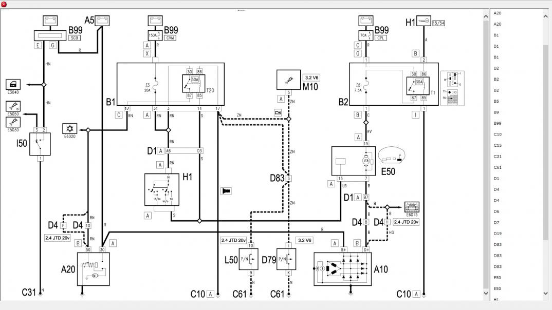

3. Do sprawdzenia przekaźnik T20 i bezpiecznik F3 w skrzynce pod maską. Możesz na chwilę podmienić przekaźnik.
4. Jak podasz napięcie z zewnątrz na cienki kabel i na gruby rozrusznika to co się dzieje w poszczególnych przypadkach ?

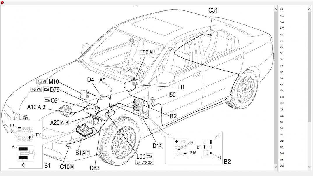

Paczka schematów:
Ad3 przekaźniki i bezpieczniki sprawne. (podmieniałem)
Ad4 Jak daje napięcie z zewnątrz to wszystko działa jak podaje z Aku z bagażnika dupa. Wymieniłem nawet główną masę silnika tą co idzie nadkolem i nic [emoji19] Czyściliśmy tą rozdzielnię nawet na klemie plusowej nadal bez skutku. Danus to jest jakiś dramat [emoji18]

To w bagaju to jest wyłącznik bezpieczeństwa.Oznaczony SCB na schemacie.
