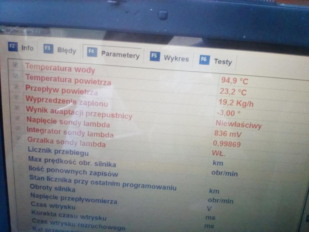

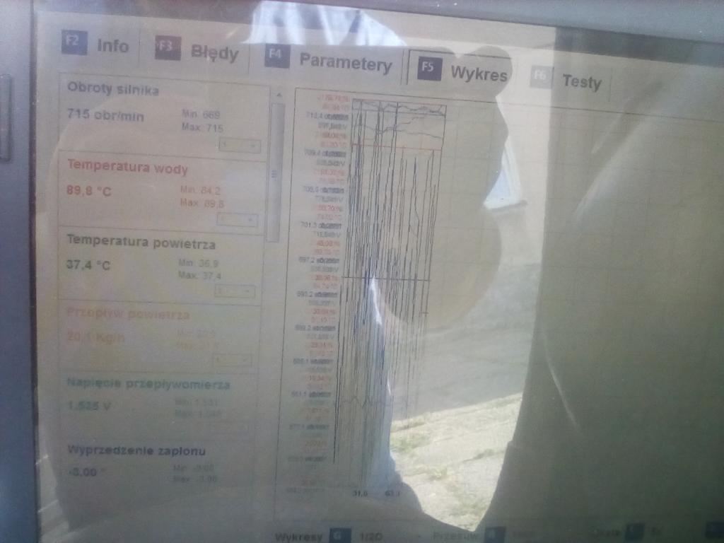

    witam .
    po wymianie rozrusznikas zaczely sie problemy, albo nie chciala odpali albo brak mocy itd
    caly dolot na nowo uszczelniony, przeplywka wyczyszczona i jest sprawna, przepustnica wyczyszczona, nowe uszczelki pod rury chromowane i nowe gumy - 6 sztuk.

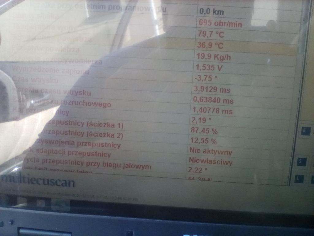

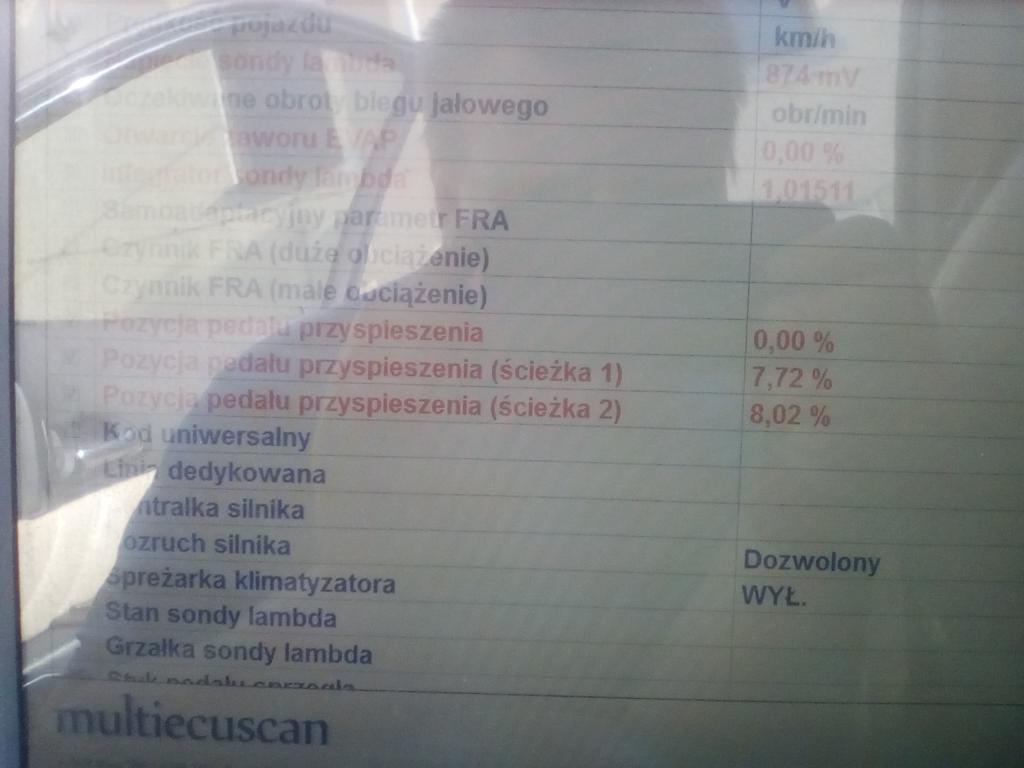

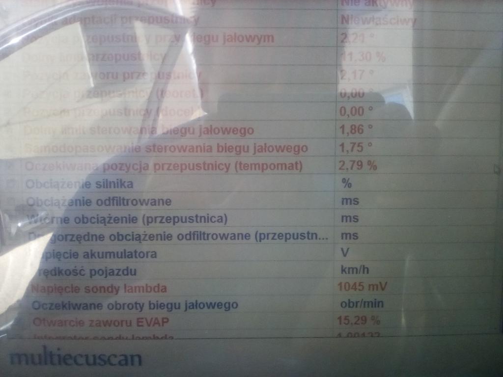

    bledy pokasowane, zrobiona adaptacja (me 2.1 sterownik) auto troche na poczatku bylo nerwowe ale uspokoiło sie, odpala od strzala chodzi ladnie rowno ale tylko kreci sie do 2 tys obrotow, dalej jak by odciecie bylo.
    na kompie pokazuje ze przpustnica jest nie aktywna????
    zdjecia troche slabej jakosci,
    przed wymiana rozrusznika z autem nie bylo zadnego problemu,

    Do 2 tyś wkrecal mi się jak potencjometr gazu nie łączył
    Wysłane z mojego SM-G955F przy użyciu Tapatalka
    wysłane z mojej Noki 3210
    11 2011
    Gryfice
    Alfa 166 3.0 v6 automat
    173
    da rade go jakos sprawdzic?
    jakies parametry jego itd.
