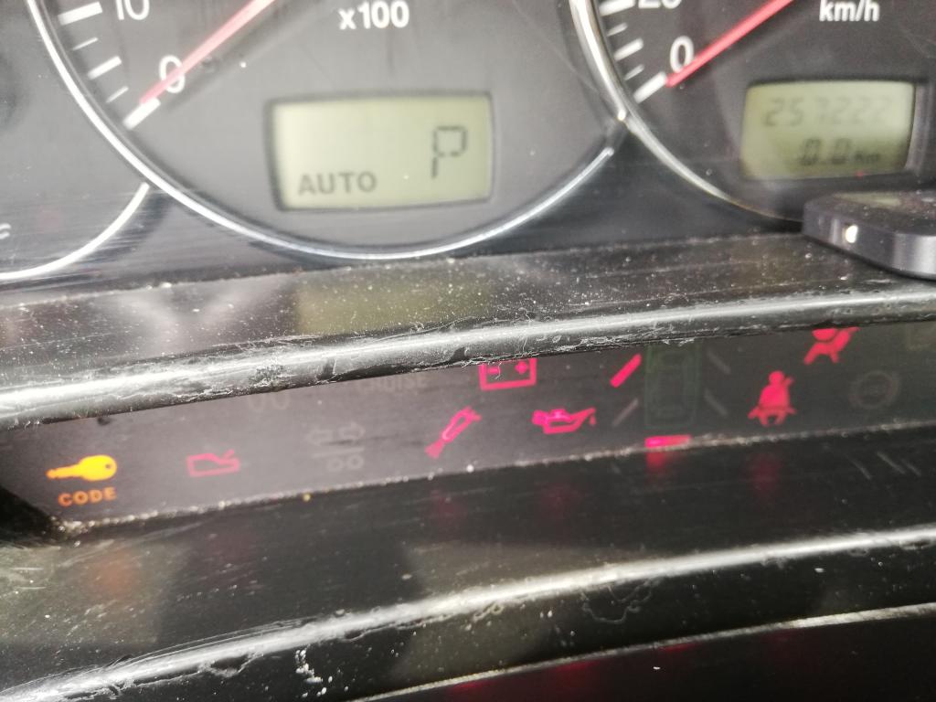

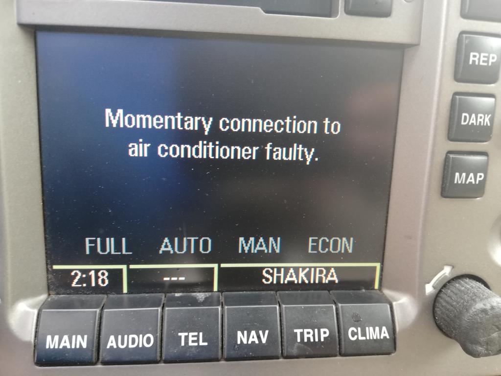

    Witam, dzisiaj wsiadłem do lalki a tu takie coś, odpaliła normalnie ale świeci mi się kontrolka skrzyni i nie mogę przerzucić automatu na żadną pozycję, nie pokazuje mi temp zewnętrznej, nie mogę ustawić nawiewów i temperatury, wyświetla się komunikat jak na zdjęciu, dmuchawa chodzi na wolnych obrotach cały czas, radio gra. Jak nigdy nie mogę połączyć się z EKU żeby odczytać błędy, nie świeci mi się na kablu dioda po podłączeniu a zawsze świeciła. Jak podłącze przewód do złącza diagnostycznego to świeci mi się kluczyk od immo i nie mogę zapalić autka, zdjęcie nr2. Miałem wymieniać nagrzewnicę ponieważ mam mikropęknięcia i boję się że może zalało ICSa i się zjarał, czyżby ICS był już do wymiany ? podpowiedźcie coś koledzy

    zacznij od akumulatora. może ma jakieś zwarcie albo się rozładował? odlacz go na godzinke i podladuj. mi to wygląda na jakieś zwarcie albo zanik masy. wszystko na raz nie ma prawa zdechnac ot tak. ja bym poszukal tematów o problemach z masą

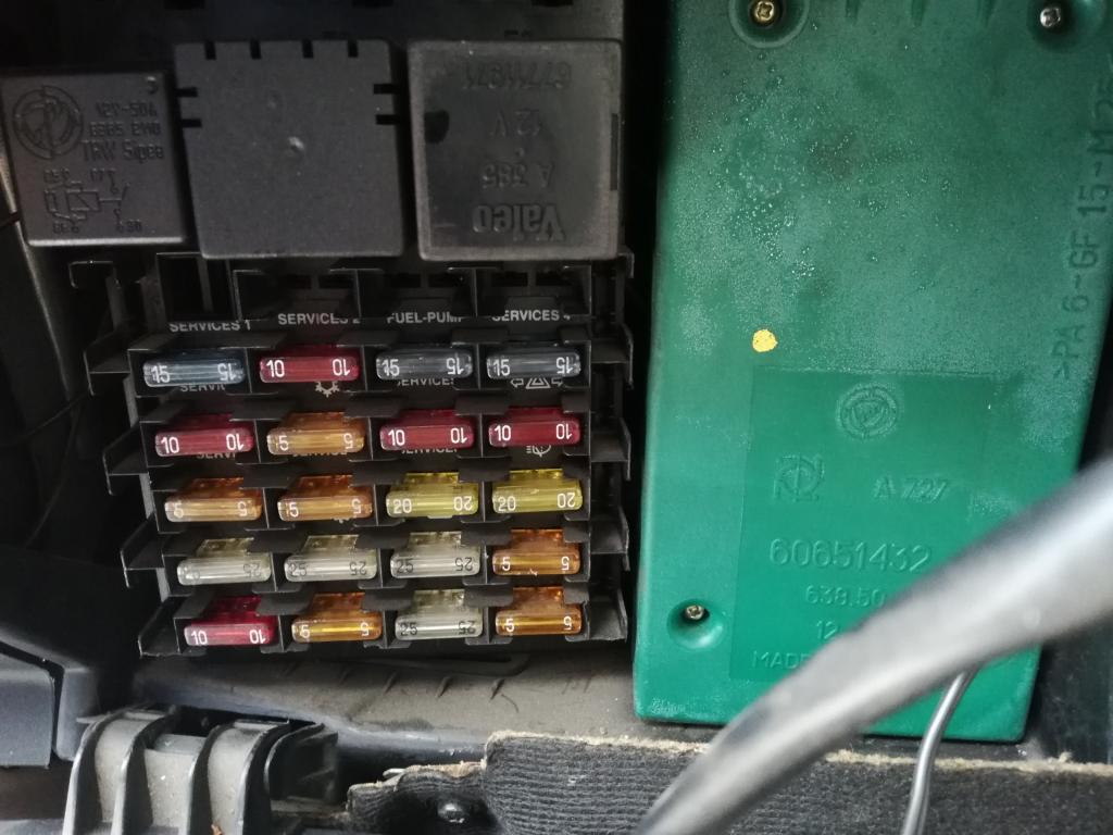

    dzięki za podpowiedź, temat rozwiązałem,zdjęcie lewy dolny z brzegu czerwony 10 A bezpiecznik, tylko ciekawe od czego poszedł

    myślę że na bank nagrzewnica bo po pierwsze przeszkadza mi już zapach płynu chłodniczego z nawiewu a po drugie wiem że zalewa przekaźniki pod ICS bo nie działa mi podświetlenie pod drzwiami i na słupkach a jak zamoknie to działa a po drugie jak wymieniłem bezpiecznik i zacząłem sprawdzać następne to poszedł biały dym z pod deski na środku i nawiewami. Szybko odłączyłem aku i wywietrzyłem bo smród i podłączyłem aku znów i jest ok. Auto chodzi jak nowe i bez problemów wszystko wróciło do normy. Teraz będę wymieniał górne wahacze a za miesiąc planuję wymianę nagrzewnicy.
