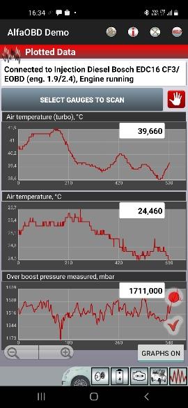

    Wykres z jazdy 140/h kilkanascie km
    Myśle że dość dobrze to wygląda

    Pociagnij go wyżej na pełnym obciążeniu. Wtedy zobaczymy co jest warte [emoji6]
    Wysłane z mojego Pixel 4a (5G) przy użyciu Tapatalka

    Gdzie ja zrobię przelot na 220/h się zobaczy. Narazie zamawiam tłumik końcowy bo za bardzo buczy przy wysokich prędkościach.
