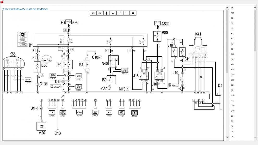

    Zasilanie ECU masz ?
    Z innymi modułami się łączysz ?

    Jutro przelecę bezpieczniki, bo rzeczywiście wygląda to na albo brak zasilania albo uszkodzenie sterownika.
    Zasilanie ECU jest sterowane podawane przekaźnik jak się domyślam?

Nazwa:	ecu.jpg
Rozmiar:	80.0 KB
