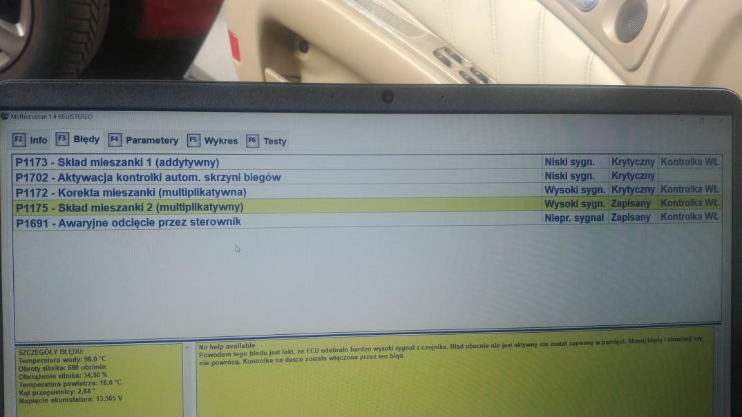

    Witajcie!
    Moja Alfa, jak to Alfa, zawsze musi mi dać coś do roboty Jak nie odpływ zatkany, do którego się dostać to jakiś dramat, a to silniczek wycieraczek, a to przeguby i tak można dalej wymieniać
    Tym razem wywala mi "milion" błędów w komputerze, pomimo tego, że jeździ chyba w porządku.
    Swego czasu falowała mi lekko na obrotach i potrafiła rwać przy przyśpieszaniu.
    Zmieniłem świece, wymieniłem 6 cewek na boscha, wymieniłem przepływke, sprawdziłem cały dolot, sprawdziłem nawet kompresję na cylindrach (wszędzie w okolicach 13 bar).
    Auto moim zdaniem jeździ w porządku, nie faluje obrotami, nie przerywa, aczkolwiek nadal średnio raz na miesiąc potrafi za pierwszym razem nie odpalić, dopiero za drugim.
    Ale jak mu się nie uda za pierwszym razem odpalić to komputer od razu wywala błędy - zawsze taki sam zestaw.
    P1173, P1702, P1172, P1175, P1691.
    Czyli cała litania.
    Jeżeli chodzi o błąd P1702 to zawsze jest w parze z błędem w skrzyni biegów - Usterka CAN - ogólny.
    W załączniku zdjęcie tych błędów.
    Ktoś może mnie nakierować?
    Irytuje mnie chodzenie z kompem co jakiś czas i kasowanie błędów.

    Mi kiedyś zaczynało się podobnie dziać w lancii thesis z automatem gdy sterownik skrzyni zaczynał mówić dość, również jakieś dziwne błędy również z siecią Can a to z kluczykiem...aż wreszcie padł, skrzynia w tryb awaryjny i dupa...To oczywiście mój przypadek czego nie życzę nikomu.

    Na wszelki wypadek sprawdziłbym aku i masy. A nie przerywa ci sygnał z sondy lambda?

    Sondy sprawdzalem mesem, wszystkie cztery pracuja niby dobrze. Masy nie pomyslalem, zeby sprawdzic. Zerkne.

    Po sprawdzeniu mas, zmianie aku. Nadal powracają te same błędy.
    Może być sytuacja, że katalizatory już nie spełniają swoich funkcji?
    Sondy za katami robią odczyty i korygują dawki, przez co komp świruje i wywala błędy mieszanek?
    Bo już nie mam innych pomysłów
    Wspomnę jeszcze, że po odpaleniu auta na zimnym czuć bardzo mocno benzynę z wydechu. Jakby nie była właśnie dopalana.

    Oczywiście, że katy mogą już być do wywalenia. Ja na nowych katach już jeżdżę
    A wtryski ci nie leją?
    Jak spalanie? Masz 3.0 + ZF, jak u mnie to łatwo możemy porównać. Np. trasa równo 140 wychodzi 10 litrów, nawet po załadowaniu.

    W sumie dużo pali. Może masz za bogatą mieszankę... z tego co pamiętam LPG powinno być 10% więcej, może 20%, ale nie aż tyle.

    Zastanawia mnie to odcięcie przez ECU. Miałem kiedyś podobne szopki jak był uszkodzony czujnik położenia wału. Wtedy faktycznie nie odpalisz, a komp łapie takie dziwne błędy. Co prawda u nie szopki były po mocnym rozgrzaniu (lato w korkach), ale może akurat u ciebie inne uszkodzenie?
