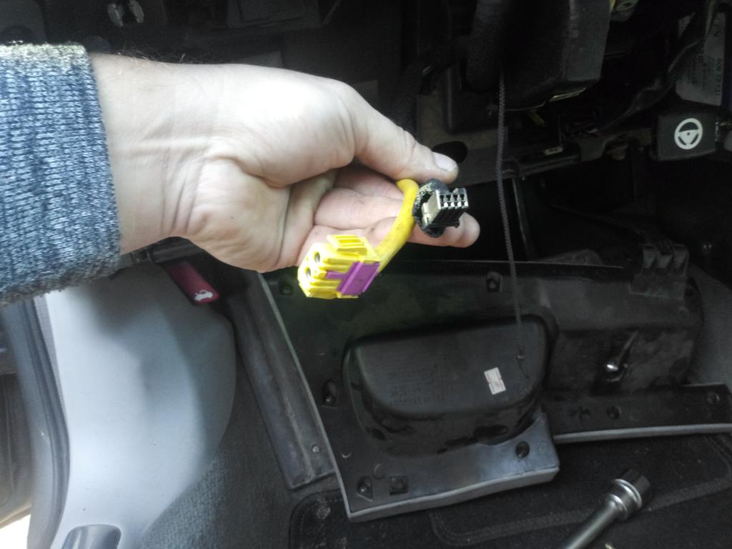

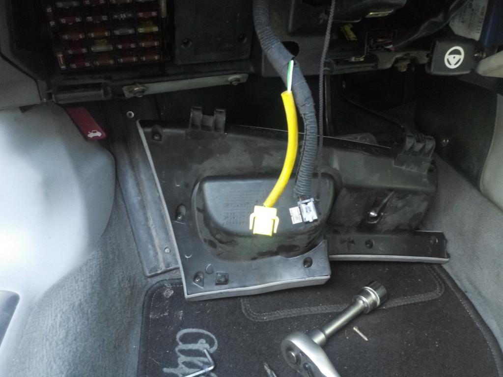

    Pry okazji zakladania zestawu naprawczego jierunkowsjaziw narrafikem na takie dwie wtyczki. Nie ma miejsca gdzie mogl bym je podlaczyc. Moze podpowiecie

    Żółta to typu airbag, czarna to prawdopodobnie multifunkcja.

    Te wtyczki powinny być wpięte do zwijacza pod kierownicą. Jest tak jak Marek pisze, czyli AirBag i Multifunkcja w kierownicy.

    No to jasne. Tasma jest urwana i wtyczek nie ma. Montaz kierowniczy mnie czeka :-(

    Znaczy się nie zauważyłeś że świeci się kontrolka air bag? Czy po prostu lubisz jak na blacie jest kolorowo?

    Zapewne poprzedni właściciel pozbył się problemu na desce za pomocą śrubokręta

    No właśnie nic nie świeciło. Nswet kompa jak podlaczalem to airbag nie sprawdzalem. A ze druciaz sie zajmowal to inna sprawa. A szkoda, bo w 10 miesięcy 40tys przelatala bez pronlemu
