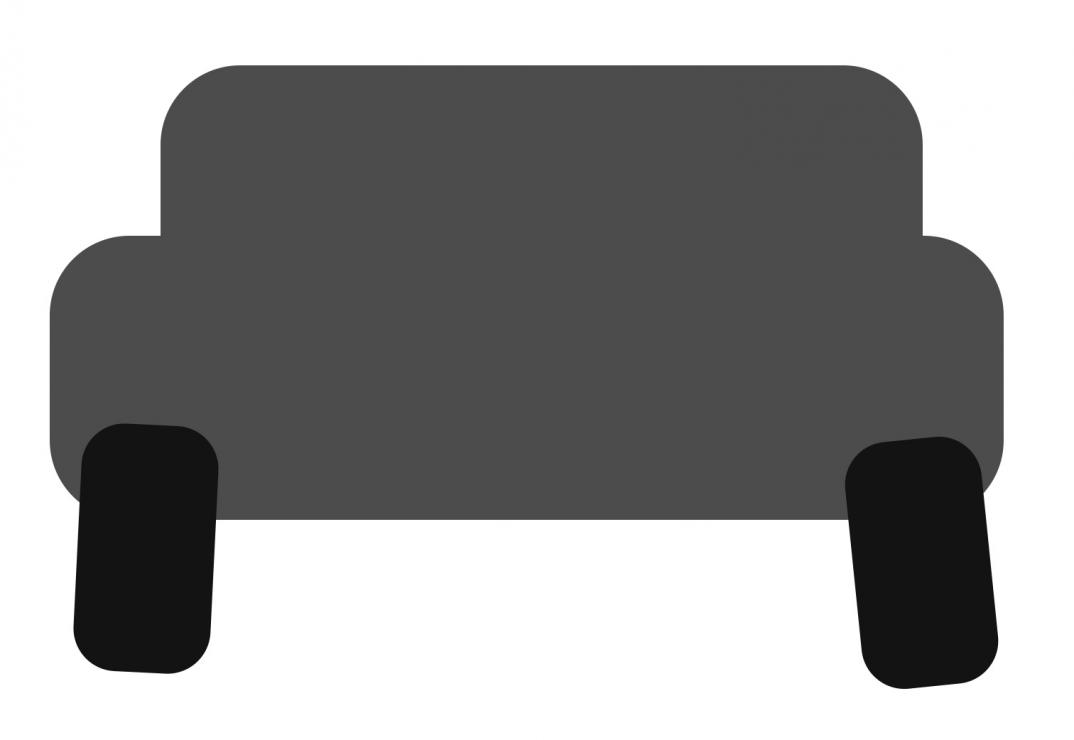

    Panowie, mam problem z tylnymi kołami - otóż są one pochylone do wewnątrz, tak jak na zalączonym poglądowym obrazku.

    jeden mechanik powiedział że idzie to skorygować srubą rzymską przy kołach, ale najpierw na szarpaki. wymieniane tam miałem elementy zawieszenia - amortyzatory, tuleje. co może powodować takie ustawienie kół?

    Nie idzie tego skorygować srubą, jaki kąt pochylenia mają koła?

    Jeśli wymieniłeś wszystko w tylnym zawieszeniu i nadal masz jedne koło bardzie pochylone od drugiego, zapraszam do przeczytania postu 183 w moim temacie:

    Coś masz dalej do wymiany.
    Kto Ci to wymieniał ?
    I co dokładnie ?

    ponad rok temu, wymieniał mi mechanik - amortyzatory, banany tuleje. z tego co pamiętam mega narzekał, problem ustał ale jak widać nie na długo.
