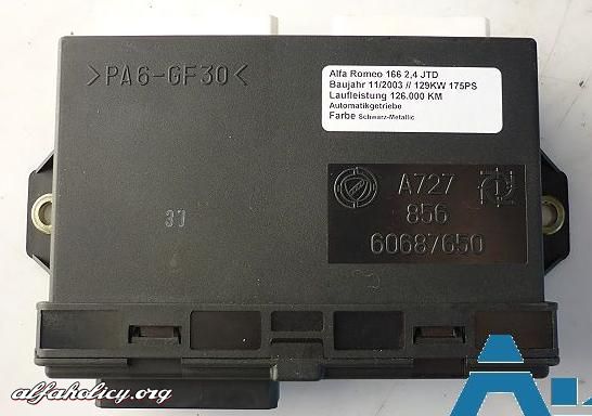

Jak nie zamknie, to mogę klikać tyle razy ile mi się podoba - reakcja ta sama lekkie cyknięcie z okolic zamka i miganie światłami. Po kilku kliknięciach następujących po sobie kierunki jeszcze potrafią kilka razy szybko zamrugać. Czasami jest nawet tak, że niby działa, a zamknę 5-6 razy pod rząd i już nie działa. Czy ten przekaźnik występuje również w po lifcie ? ( bo z tego co kiedyś czytałem to wydaje mi się, że już nie), a jeżeli tak to gdzie go szukać ? Bo w tunelu środkowym pod ICS'em w odróżnieniu od przed lifta nie mam już ani 1 przekaźnika.
Z tego co pamiętam to w po FL jest już tylko taki sterownik zamka centralnego. Wyjmowałem go - wszystko wygląda jak nowe, zresztą płytka jest o ile dobrze pamiętam zalana takim gumowym czymś, żeby ochronić przed korozją.
Jeżeli zamki mechanicznie jako tako działają, to ten problem defakto można by obejść poprzez instalację uniwersalnego modułu zamka centralnego ? Tylko kurcze jak to potem podłączyć, bo nie można tego podłączyć pod centralkę pod 3 światłem stopu, bo sygnał nie może iść do tego sterownika, trzeba by to wpiąć jakoś zamiast tego sterownika ...
Wie ktoś może jeszcze za co konkretnie odpowiedzialny jest ten sterownik ? Tzn czy ma on za zadanie tylko sterować zamkami czy to on już identyfikuje jednoznacznie sygnał radiowy z kluczyka ( myślałem o podmianie na inny )
Ostatnia edycja:
Podaj numer nadwozia, sprawdzę co tam jest, ale pewnie masz rację że tego przekaźnika żółtego może tam już nie być
W FL jest już tylko ten moduł co pokazałeś w bagażniku po prawej. On odpowiada za centralny zamek, szyby i pewnie coś jeszcze, ale to musiałbym zerknąć w papiery. Jest to jednostka wykonawcza, a za sygnał radiowy odpowiada centralka pod 3-cim światłem stopu. Jesli kilkukrotnie w krótkim czasie naciśniesz przycisk na pilocie, to moduł się blokuje na jakiś czas (musiałbym zerknąć w dokumentację) w celu ochrony (rozpoznaje to jako uszkodzony pilot). Zdarzyło mi się, że ten sterownik miał uszkodzone przekaźniki. Jak chcesz, to mogę podesłać schematy i sobie wysterujesz zamki po kablach na wtyczce centralki podając napięcie na konkretne piny. Spróbuj podpiąć się AlfaOBD i zrobić testy zamków sprawdzając ich status. Moduł ten możesz podmienić bez problemu, on nie był kodowany w jakikolwiek sposób.

Patrzyłem na dostępność tych modułów i jest lekko mówiąc kiepsko... Jakbyś był uprzejmy, to chętnie przygarnę schematy - wtedy podłącze uniwersalny moduł centralnego, przełożę immo i grot do nowych kluczyków i będzie problem z głowy
edit: Dodam jeszcze, że gdy nie działają zamki, to bagażnik też się nie chce otworzyć.
Co do uniwersalnego modułu, to naszła mnie teraz taka myśl, że przecież to i tak nie ma prawa działać, bo sygnał sygnał z uniwersalnego modułu szedłby i tak do prawdopodobnie uszkodzonego modułu komfortu, a ten sterowałby wszystkimi 4-rema zamkami i światłami. Żeby to działało, to uniwersalny moduł musiałby być wpięty już jakby za modułem komfortu.
Ostatnia edycja:
Jakby ktoś to kiedyś czytał i mial podobny problem - Faktycznie u mnie uszkodzony okazał się owy moduł komfortu. Kupiłem na Ebay'u z Włoch i wreszcie mam problem z głowy :)
