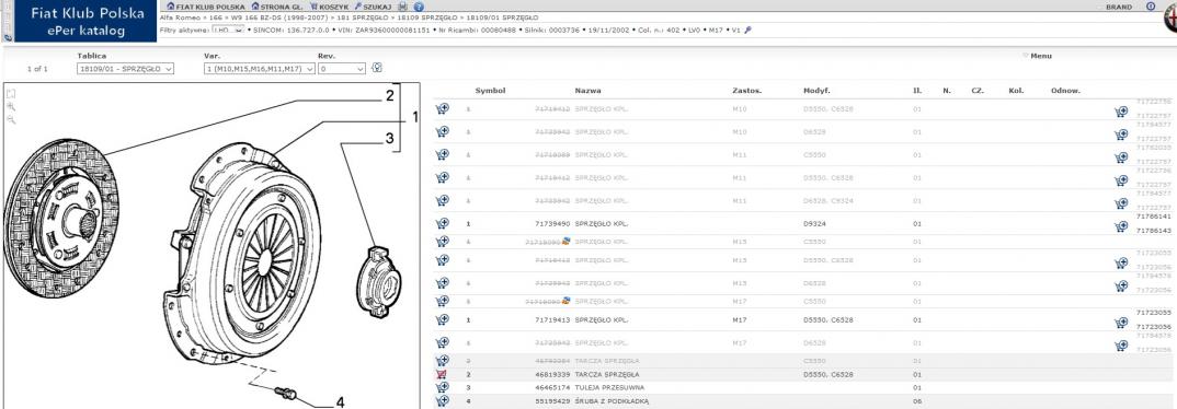

    Proszę, tu masz numery dla twojego nr VIN:
Nazwa:	clutch.jpg
Rozmiar:	57.9 KB
