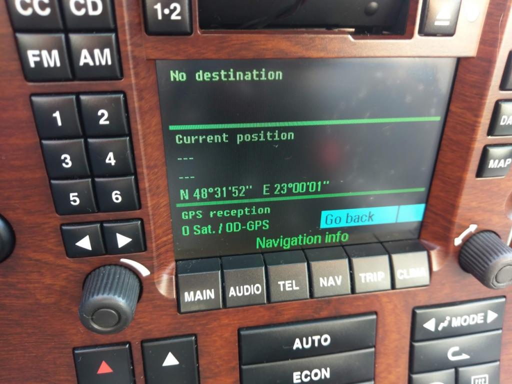

    1. Płyta NAV w czytniku i działa.
    2. Navigacja działa i pokazuje current position.
    3. W GPS reception pokazuje 0 Sat. / 0D-GPS czyli tak jakby nie łapało żadnej satelity?
    4. Nie chce ustawić się godzina.
    Czy ktoś miał taki przypadek? Jakieś sugestie?
    Wygląda to tak jak na zdjeciu niżej.
    Pozdrawiam.

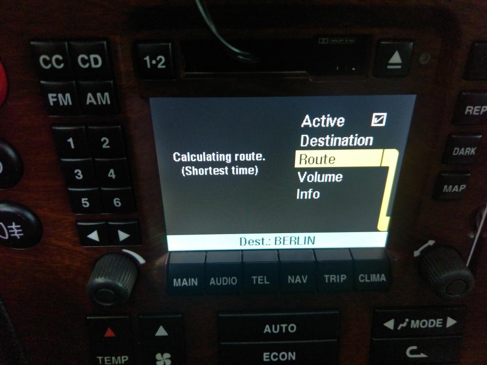

    Adres da się wybrać ale podaje później:
    Route calculation failed.
    Vehicle off map!
    Nice dziwnego w sumie bo map dla Polski nie ma.
    Wysłane z mojego HTC 10 przy użyciu Tapatalka
    09 2009
    Bełchatów
    3,116
    Oki, czyli płytę czyta. A teraz nie ustawia ci minut czy masz przesunięcie o 1h ? bo jeśli tak, to odznacz w ustawieniach czas letni.

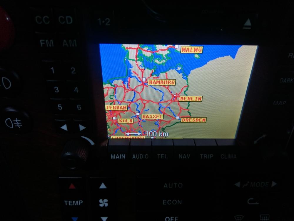

    Tak. Widzi mi mapę jak na załączeniu.
    Godzina jest zupełnie przesunięta. To nie jest kwestia czasu letniego.
    W tej chwili pokazuje chyba 3:04. Także przesunięcie jest o kilkadziesiąt minut.
