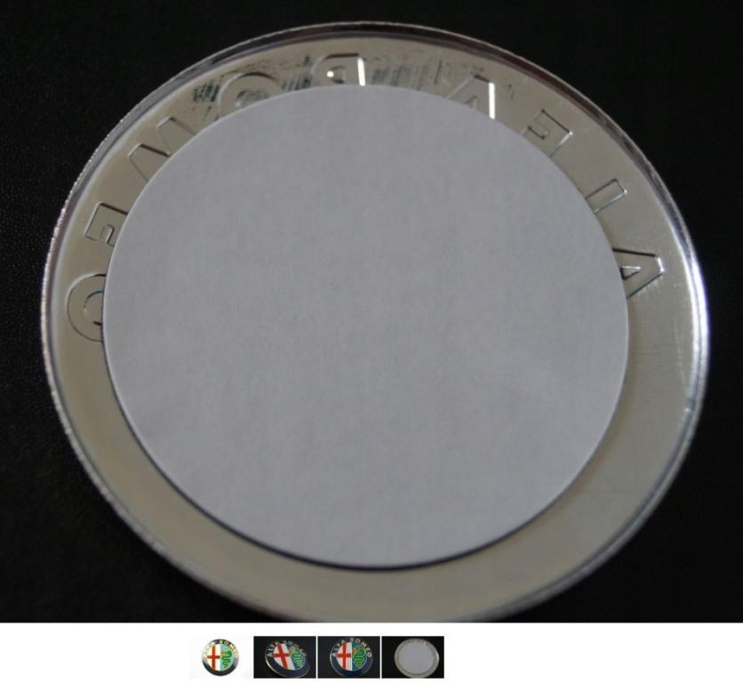

    Znalazłem taki, wygląda solidnie.
Nazwa:	Przechwytywanie.jpg
Rozmiar:	40.0 KB
    O ile na przod taki naklejany znaczek pasuje to na tyl go nie zalozysz tzn zalozysz ale bedzie wygladal jak znaczek na znaczku,bo przeciez starego znaczka nie zdemontujesz a ten naklejany nie jest takich samych rozmiarow co stary w klapie bagaznika

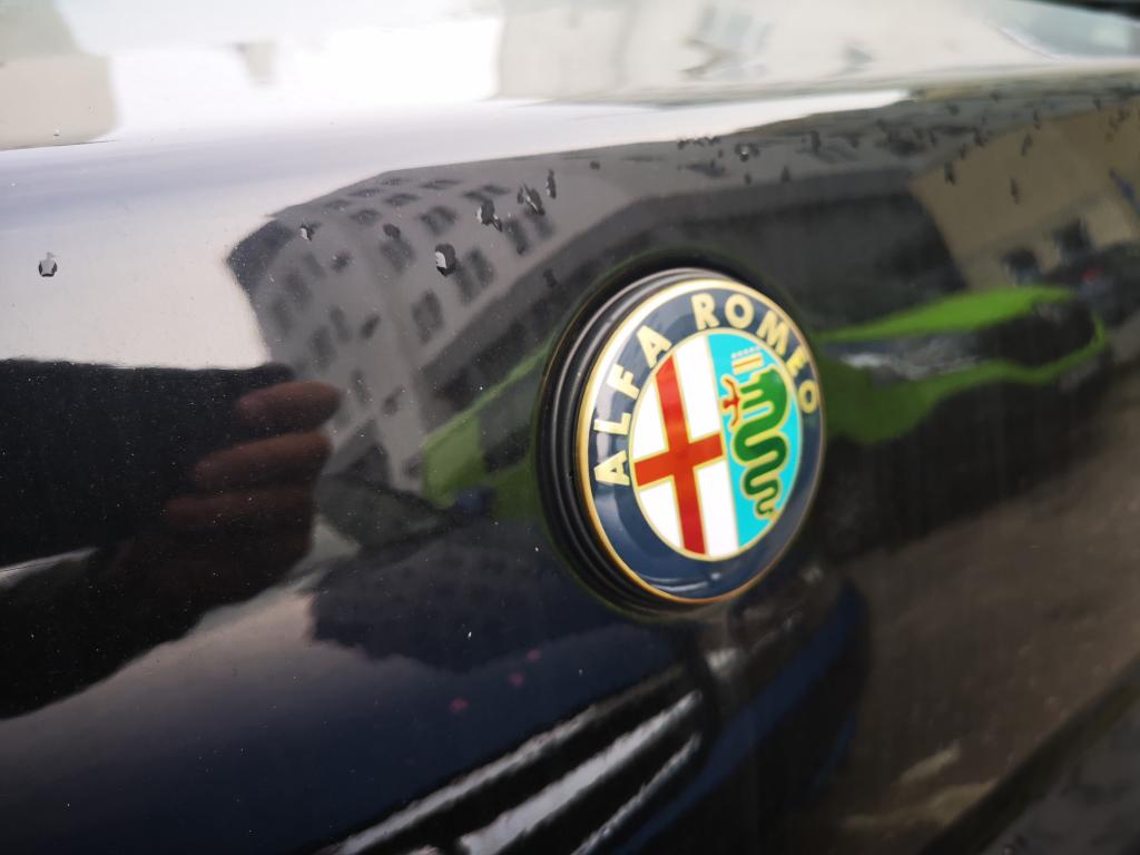

    Nie kumam o co chodzi z brakiem mozliwosci demontazu znaczka tył.
    Tak jak juz pisałem. Mam taki znaczek wymieniony. Osobiscie wymienialem.
    Wziełem płaski wkrętak i podważając znaczek przy brzegach oderwałem go od klapki przesuwnej.
    Klapke wyczyściłem. Nowy nakleiłem. Wszystko pasuje. Znaczek wyglada IDENTYCZNIE jak oryginał - którym nie jest.
    Postaram sie dodać foto za chwilę.
    Tak, o tym właśnie pisałem. Przód jest o.k., ale to internetowe 74 mm jest za małe na tył i nie uda się tego nakleić na stary znaczek. Nie znalazłem żadnych "naklejek" większych niż podany rozmiar.

    Ale co połamał? Widzę , że się nie dogadamy.
    Mam całą nową obudowe zamka ( cały plastik montowany w klape ) + jedną na zapas.
    Nic nie jest w nim połamane. W tej zapasowej też nie.
    Łącznie miałem juz 3 te obudowy . W każdej znaczek był zamontowany tak samo.
    W mojej oryginalnej jakis "miły pan" urwał znaczek razem z klapką.
    Wymiana znaczka to banał. Tyle odemnie. Kompletnie nie rozumiem problemu.

    Przedniego nie wymieniałem , ale biorąc pod uwagę jak wykonany jest tylny - wymienie niebawem.
    Znaczek jest wykonany z blachy alu. Jest przetłaczany jak oryginał.
    Wizualnie ( moim zdaniem ) niczym nie różni sie od oryginału. Mam na osiedlu kilka nowych alf i ich znaczki wyglądają poprostu tak samo.
