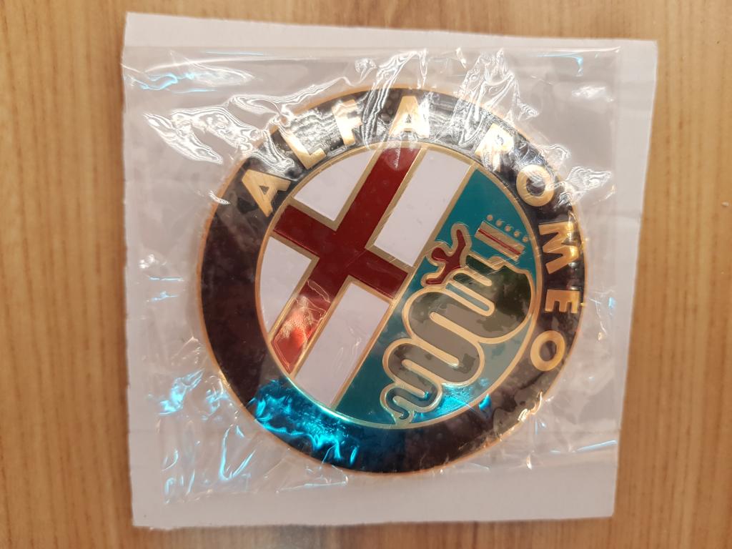

Emblemat kupiłem na tej aukcji.
https://allegro.pl/oferta/emblemat-logo-znaczek-alfa-romeo-147-156-159-166-8257649564
Spasowanie idealne. Kolory też ok.
Znalazłem taki, wygląda solidnie.
Pokaż załącznik 263323

Nie kumam o co chodzi z brakiem mozliwosci demontazu znaczka tył.
Tak jak juz pisałem. Mam taki znaczek wymieniony. Osobiscie wymienialem.
Wziełem płaski wkrętak i podważając znaczek przy brzegach oderwałem go od klapki przesuwnej.
Klapke wyczyściłem. Nowy nakleiłem. Wszystko pasuje. Znaczek wyglada IDENTYCZNIE jak oryginał - którym nie jest.

Tak, o tym właśnie pisałem. Przód jest o.k., ale to internetowe 74 mm jest za małe na tył i nie uda się tego nakleić na stary znaczek. Nie znalazłem żadnych "naklejek" większych niż podany rozmiar.
Mam taki znaczek wymieniony. Osobiscie wymienialem. Wziełem płaski wkrętak i podważając znaczek przy brzegach oderwałem go od klapki przesuwnej.

Mam całą nową obudowe zamka ( cały plastik montowany w klape ) + jedną na zapas.
Nic nie jest w nim połamane. W tej zapasowej też nie.
Łącznie miałem juz 3 te obudowy . W każdej znaczek był zamontowany tak samo.
W mojej oryginalnej jakis "miły pan" urwał znaczek razem z klapką.
Wymiana znaczka to banał. Tyle odemnie. Kompletnie nie rozumiem problemu.
Postaram sie dodać foto za chwilę.
Pokaż załącznik 263390Pokaż załącznik 263391
wyszło elegancko.

Przedniego nie wymieniałem , ale biorąc pod uwagę jak wykonany jest tylny - wymienie niebawem.
Znaczek jest wykonany z blachy alu. Jest przetłaczany jak oryginał.
Wizualnie ( moim zdaniem ) niczym nie różni sie od oryginału. Mam na osiedlu kilka nowych alf i ich znaczki wyglądają poprostu tak samo.
Tu aukcja. Ja płacilem 7.99, teraz nieco drożej.
