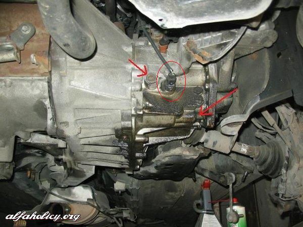

Nazwa:	skrzynia.jpg
Rozmiar:	60.4 KB
ID:	263451 Nie tak jak w 146 ? Czyli nie dostanę się do tego bez podnośnika ?
    Przepraszam że tak wypytuje ale ja po prostu nie mam kanału, więc jak wyproszę kogoś o udostępnienie chce mniej więcej wiedzieć gdzie to jest.
  4. #14
    09 2009
    Bełchatów
    3,043
    Z tego co widzę po zdjęciach, to ten czujnik wymieniasz od góry bez potrzeby posiadania kanału.

  5. #15
    Użytkownik Znawca Avatar motogold
    04 2014
    Łebcz
    alfa 166 2,4 jtd 1999/alfa 166 2,4 2003 150km
    1,202
    24 albo 27 mm klucz ( nie pamietam ale chyba 24 ) i z góry go odkręcasz.Lub zdejmujesz koło,nadkole przednie i z boku też masz dostęp.
  6. #16
    11 2017
    Alfa Romeo 166 20 TS
    53
    Oba problemy rozwiązane, jak by ktoś miał podobne to u mnie było to:
    - Zapalające się światło stopu - zielony moduł świateł spod kierownicy.
    - Brak świateł wstecznego biegu - czujnik wstecznego, udało mi się do niego dostać dość prosto po wymontowaniu dolotu oraz pojemnika z płynem chłodnicy.
