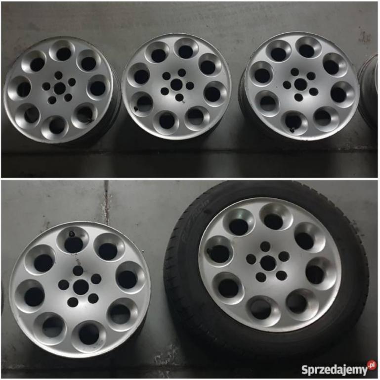

    Cytat Napisał tomaz Zobacz post
    Tu są felgi 16" od 166 które nie są pod Brembo, nie mają cofniętego środka felgi, są takie "wypłaszczone":
    Załącznik 263914
    Potwierdzam, a wiem najlepiej, bo to zdjęcie z mojego ogłoszenia :-)

    lukasz1t przykład podałem dobry i foto specjalnie wkleiłem z ponieszanymi v6 i jtd. światło pada dobrze. zdjęcia jest małe i może słabo widać. temat felg znam dobrze bo moja 166 kupiłem na felgach jtd i mam nawet zapas taki mimo że wrzuciłem zaciski Brembo i jakby mi przedni a koło padło to nie wymienie. różnica są takie jak Tomaz pisze.
    jako ciekawostkę napisze że stalowki też szły pod Brembo i JTDTS 2 rodzaje.
    po co oni tak mieszali z tymi felgami wuj wie
    ktoś kto kupił 166 na feldze 17 cala nie zrozumie, dopóki nie będzie szukał 16 alu na zime. aczkolwiek wizualnie te felgi są inne i to widac

    Mam ten sam problem co autorka wątku.
    Niestety kupiłem pod Brembo te niepasujące
    Mój plan to dystanse. Mogę mieć 15 mm
    Tylko czy to wystarczy?
  7. #17
    03 2010
    Wielkopolska
    166 2,4 JTD `99
    3,428
    kolega @b-ski ma taki zestaw u siebie chyba. Ale wg mnie 15mm wystarczy bo te pod brembo są na styk z zaciskiem
