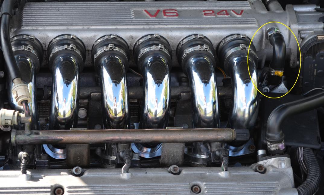

Panowie, może ktoś z Was pomoże mi namierzyć zaznaczony na żółto na zdjęciu gumowy wężyk odmy. Dosyć mocno mi się poci, więc postanowiłem wymienić. Na dole tego wężyka jest jeszcze plastikowy króciec i to udało mi się kupić w ASO. Zamawiając część byłem przekonany, że otrzymam zestaw, ale chyba te elementy są sprzedawane osobno. Dowcip polega na tym, że nawet ASO nie potrafi ustalić numeru części samego tego wężyka. Pisałem do motoakuki i twierdzą, że element nie jest dostępny. Ktoś wie jak ustalić numer tej części i gdzie tego można ewentualnie jeszcze szukać?

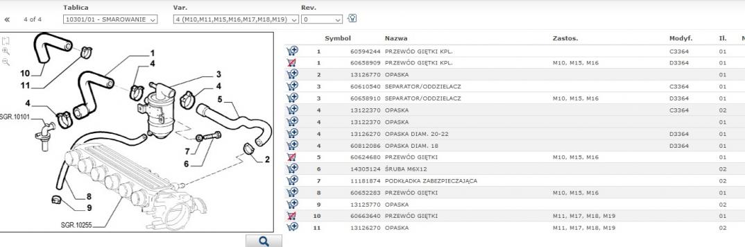

to będzie albo 1 albo 10, choć moim zdaniem 1.
Ty potrzebujesz odpowietrzenie głowicy a nie odmę.
Na tym obrazku danusa nie ma tego kolanka.
Wilq01 nie możesz kupić po prostu kolanka sylikonowego? To jest kawał rury. Dopasujesz taki w motoryzacyjnym albo rolniczym.
No jak zwał tak zwał, dlatego zaznaczyłem żeby było wiadomo o co chodzi :) Szukając po tym numerze i tak w sklepach internetowych jest niedostępne... Chyba tak się skończy jak Marek piszesz, że będę musiał dopasować jakiś uniwersalny wężyk. Myślałem, że może uda się jakoś znaleźć dedykowany i będzie bez rzeźby...
Ja bym wrzucił kulturalnie kolanko sylikonowe (czarne). Nie ma w tym żadnej rzeźby.
W którym miejscu poci Ci sie ten weżyk ? bo jak chodzi o ten element który wchodzi do silnika to tam jest oring jeden lub dwa i to one mogą puszczać .
Ciężko powiedzieć w którym dokładnie miejscu przepuszcza, gdzieś na dole przy króćcu, albo łączenie wężyka z plastikiem, albo plastiku z silnikiem. Może tak być, że wymiana samego plastikowego króćca z oringami pomoże, ale chciałem przy okazji zrobić wszystko, bo u mnie ten wężyk jest dosyć sztywny już, podejrzewam, że ze starości guma zesztywniała i też może gdzieś nie przylegać idealnie.

Ani znalazłem, ani dorabiałem. Wymieniłem sam króciec a wężyk został stary. Do dnia dzisiejszego jest w porządku, więc być może faktycznie chodziło o oring.
