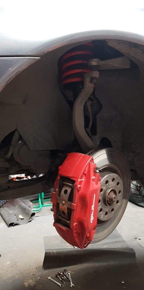

    To zakładaj z tyłu te większe heble i zdaj relację

    Trochę to pewnie portwa ale jak tylko mi się uda to zdam relację

    Kolega ma A6 i robił swap hamulców z RS6 najpierw założył sam przód i efekt był taki jak u mnie. Dopiero po dołożeniu tyłu wszystko wróciło do normy.

    Czekamy na przekładkę i fotorelację .
