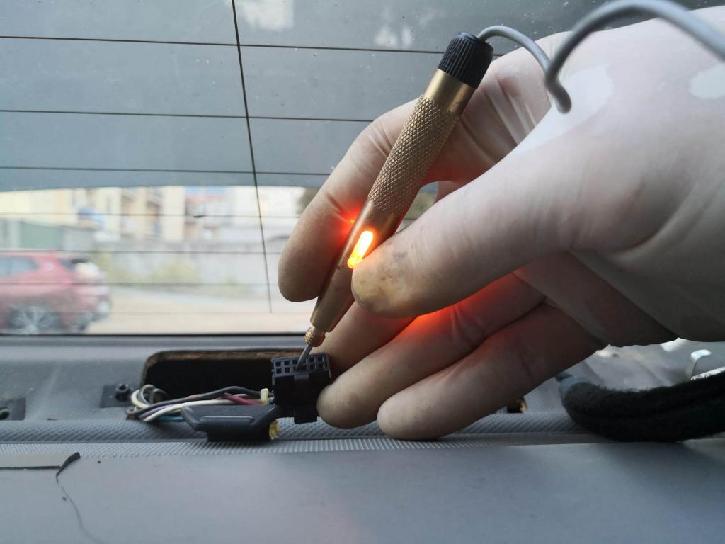

[lang=it]Salve a tutti, come da titolo anche a me non funziona l'apertura/chiusura da telecomando. Improvvisamente ha smesso di funzionare. La batteria del telecomando è carica, lampeggia il led. ho provato a verificare la scatoletta ricevitore telecomando, sotto la luce terzo stop. ma non va. devo ricodificare? non ho pin da 5 cifre, ho il software alfaobd.connettore ricevitore ir.jpg[/lang]connettore ricevitore ir.jpg

Hi. Do you have AR166 before FL or after FL? Try to do a test of closing / opening from the AlfaOBD program.

Ciao, ho alfa 166 2.4 jtd prima serie del 2001. ho effettuato il test con alfsOBD le chiusure funzionano tutte e 4. Apre e chiude anche dal tasto dalla consolle centrale e dalla serratura lato guida. Funzionano anche gli indicatori di direzione, il problema risulta solo da telecomando chiavi. La macchina non ha nessun problema elettrico. Grazie per tutti i suggerimenti.

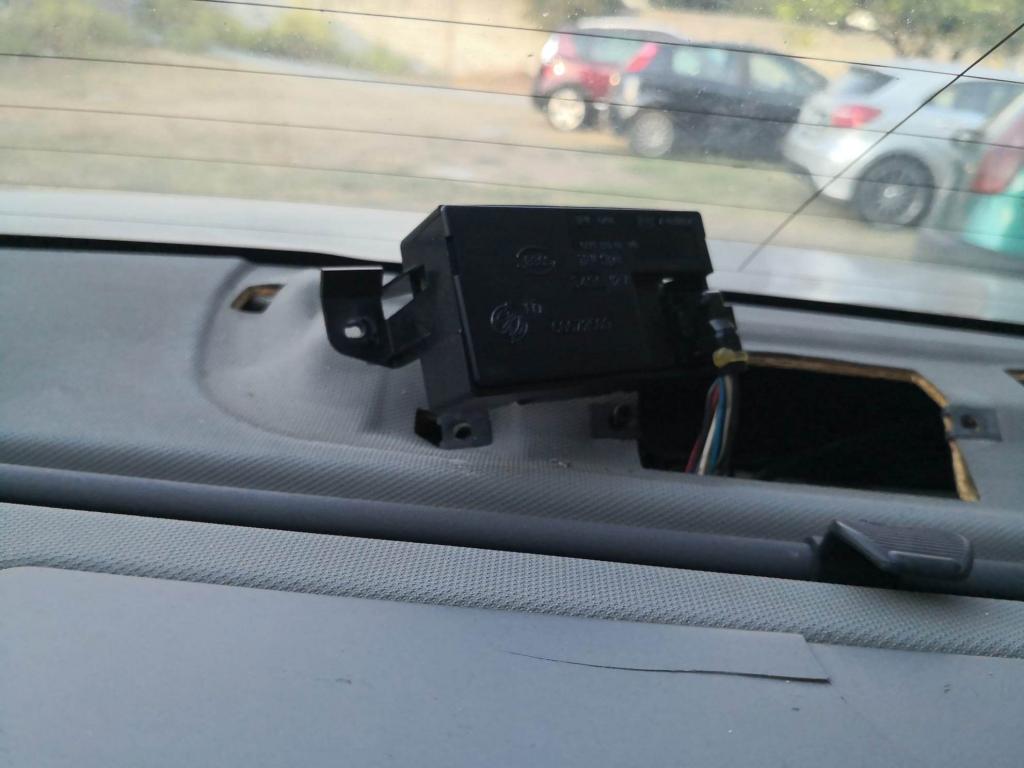

Volevo un parere se è la centralina ricevente (quella delle immagini precedenti) che è guasta e quindi non effettua l'associazione.

1. You need a code card to program or delete the keyfob from the control panel. Do you own it?
2. The pilot was checked on the pilot tester?
3. Check on the M35 module (back shelf under the stop light) that you have voltage at pins 3 and 7 (ignition hot) according to the chart.
4. Check that the voltage appears on pin 5 (unlocking) or 6 (locking) when the key is pressed.
5. Probably your ULxxxx integrated circuit is damaged (I can't remember the numbers anymore) in the M35 module (common fault). It is difficult to buy but available.
6. You can put the universal central locking module and clip it in instead of the M35 module. The tutorial is on the forum.
