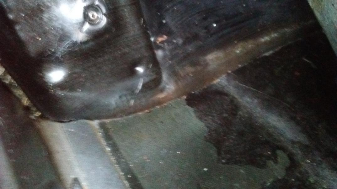

  4. #54
    03 2009
    Bydgoszcz
    Alfa Romeo 166 2.4 JTD 150 KM 2003 r. (stary przód)
    69
Nazwa:	IMG_20190131_105955716.jpg
Rozmiar:	49.5 KB
Nazwa:	IMG_20190131_105943703.jpg
Rozmiar:	72.3 KB
    Zauważyłem, że woda dostaje się pomiędzy tym łączeniem pod pedałami. Skąd może deszczówka tędy wpływać na podłogę? Czy po zdjęciu nadkola uda załatać się te wpływanie wody do środka? Czy po załataniu woda będzie spływać pod auto i nie nigdzie nie będzie się gromadziła? Jak ktoś może z Wam pomóc, to z góry dzięki.
  5. #55
    Użytkownik Rowerzysta Avatar Mumins
    03 2015
    Nic
    291
    [QUOTE=SportoweSerce;2144829]Kliknij obrazek, aby uzyskać większą wersję
Rozmiar:	49.5 KB
Rozmiar:	72.3 KB
    Zauważyłem, że woda dostaje się pomiędzy tym łączeniem pod pedałami. Skąd może deszczówka tędy wpływać na podłogę? Czy po zdjęciu nadkola uda załatać się te wpływanie wody do środka? Czy po załataniu woda będzie spływać pod auto i nie nigdzie nie będzie się gromadziła? Jak ktoś może z Wam pomóc, to z góry dzięki.[/QUOTE @SportoweSerce udało Ci się jakoś powalczyć w tym temacie? Mam chyba to samo, po myciu dosłownie pływa mi podłoga po lewej stronie, oczywiście najwięcej wody w nogach kierowcy. Muszę wszystko odciągać odkurzaczem, bo inaczej w aktualnych warunkach szyby zamarznięte od środka rano murowane. Daj znać czy coś się zmieniło u Ciebie.
  6. #56
    03 2015
    Nic
    291
Rozmiar:	49.5 KB
Rozmiar:	72.3 KB

  8. #58
    03 2015
    Nic
    291
    Hmm, sprawdzę przy okazji. Ale filtr jest po stronie pasażera, a tam podłoga jest sucha jak pieprz. Po stronie kierowcy mam tyle wody, ze mogę w wykładzinie zatopić palec. Sprawdzałem odpływy w szyberdachu, ale są drożne
  9. #59
    Użytkownik Świeżak Avatar silentosu
    02 2017
    166 TS CF3 2002
    172
    Do dnia dzisiejszego nie rozwiązałem tego problemu, a woda lubi się pojawić
    Bywa tak, że po porządnym myciu jest sucho, a mokro robi się po lekkim deszczyku. Tej zimy wszystko o.k., ale sprawdzam co jakiś czas. Głównie strona kierowcy, rzadko pasażera.
    Wyciągnąłem cały dywan i uprałem, pomalowałem podłogę, szukałem dziur i nic nie znalazłem. W wakacje rozbebeszę podszybie, bo został tylko ten odpływ...
