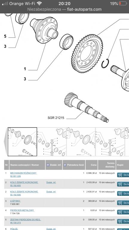

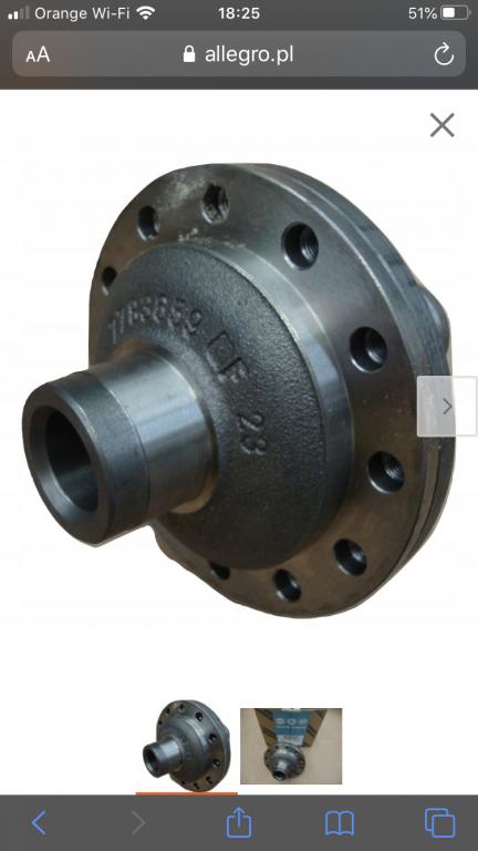

Tak to ten element, wymieniałem też łozyska, możesz kupić łożyska SNR 32009.V.C12.UA, w paczkach z orginałami są własnie te łożyska. Mi całość wyszła 675 zł (dyfer, łozyska, podkładki regulacyjne uszczelniacze, olej, silikon na uszczelkę) z czego podkładki których nie użyłem opyliłem na fb za 100. Naprawdę zapytaj uzytkownika QBA, mi ogarnął dyfer w mega cenie.

Racja, zjadłem cyferkę, 14460880
