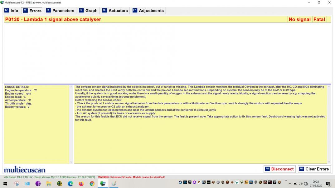

Mam kolejny nie wiem nawet który problem ze swoją Alfą, jak człowiek myśli że wymienił już większość samochodu pojawia się coś nowego. Myślałem że jest on spowodowany uszkodzonym wydechem. Ale po wymianie końcówki wydechu na nową problem nie zniknął. Problem polega na tym że szczególnie gdy samochód postoi kilka godzin po jego uruchomieniu pedał gazu praktycznie nie reaguje. Pedał wciskam na maxa a samochód ledwo się toczy i gdzieś coś potrafi strzelić (wcześniej myślałem że to dziurawy wydech strzela). Usterka pojawiła się nagle. Nie wiem czy to przypadek ale raz zatankowałem gaz w innej stacji i od tamtej pory to się zaczęło.
